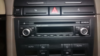

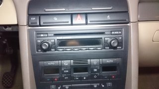

Quelques photos d'une modif minuscule. Pour l'autoradio d'origine.
Petit anneaux en alu acheté sur ebay 22 euros .
Avant
Après
Voila ce n'est pas donné . Mais ça donne un style sympa je trouve.
Et oui ça rajoute un peu de brillant . Franchement ces petits anneaux s'intègrent parfaitement
Oui oui ça permet de patienter. ..

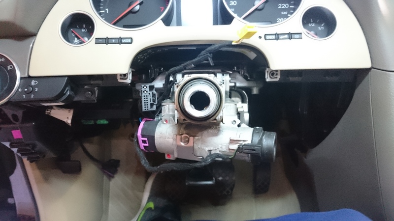

Gros chantier. volant, air-bag, caches en tout genre, calculateur démonté. ça donne ça :
Oui ça fait peur!
Ensuite j'ai tout remonté, pas de problème particulier. A part la découpe du cache inférieur qui n'est pas très propre. donc je commanderai la pièce prédécoupée adéquate.

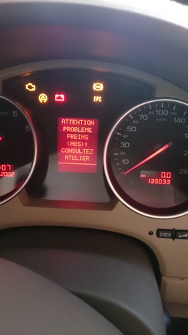

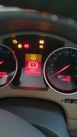

Ensuite plein de problèmes !! des voyants qui s'allument de partout! le frein, abs, liquide lave glace et 4 bips retentissent quand je met le contacte. bref j'ai bien essayé de trouver les bons codages mais là je suis battu. :mur:
Un coup de main serait le bienvenu...

Ce matin j'ai fait un scan et effacé tous les défaut. Mais j'ai toujours ce problème de frein et abs...
et ce code défaut qui revient .00778 - Transmetteur d ́angle de braquage (G85)
je n'arrive pas a faire la procédure pour y remédier .

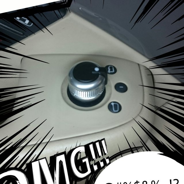

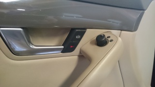

Changement de la commande rétroviseur pour une chromée.

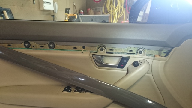

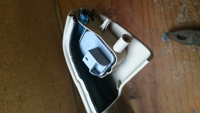

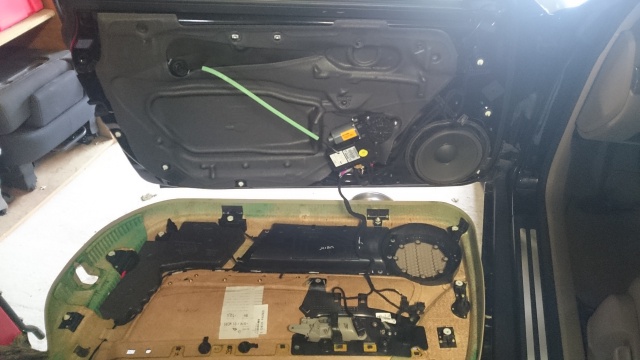

Il faut entièrement démonter la garniture de porte pour démonter la poignée et avoir accès à cette petite commande. Beaucoup de travail pour pas grand chose.... A vous de juger.
Difficulté 7/10 à mon niveau

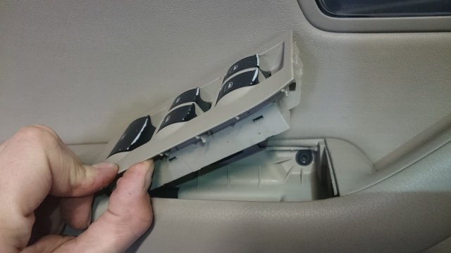

Enlever le cache du tweeter et l’insert pour avoir accès aux vis
Pas évident de sortir les boutons de lève vitres! ( pour dévisser la vis noire )
Garniture posée pour pouvoir dévisser les 11 vis de la poignée.
Enfin on peut voir et enlever cette commande :winner:

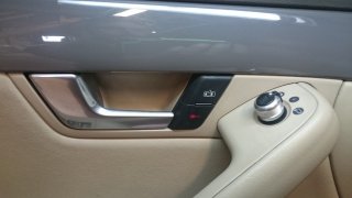

Une fois tout remonté voila le résultat.
Avant Après
