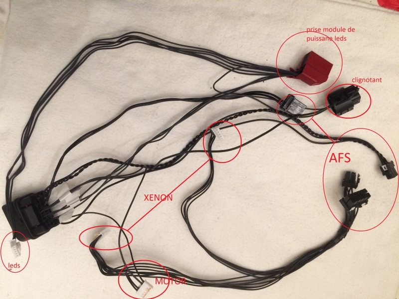

vidéo comment démonté les fiches sur une prise de phare AUDI Q5
Ah oui, là on voit bien le systeme de la fiche, merci Manu :icon_wink:
Merci Manu cette vidéo m as été très utile ' ça y est mes câbles sont modifiés reste à attendre mes rallonges qui doivent arriver ce matin .

bizarrement les deux feux de jour ne fonctionne pas ,

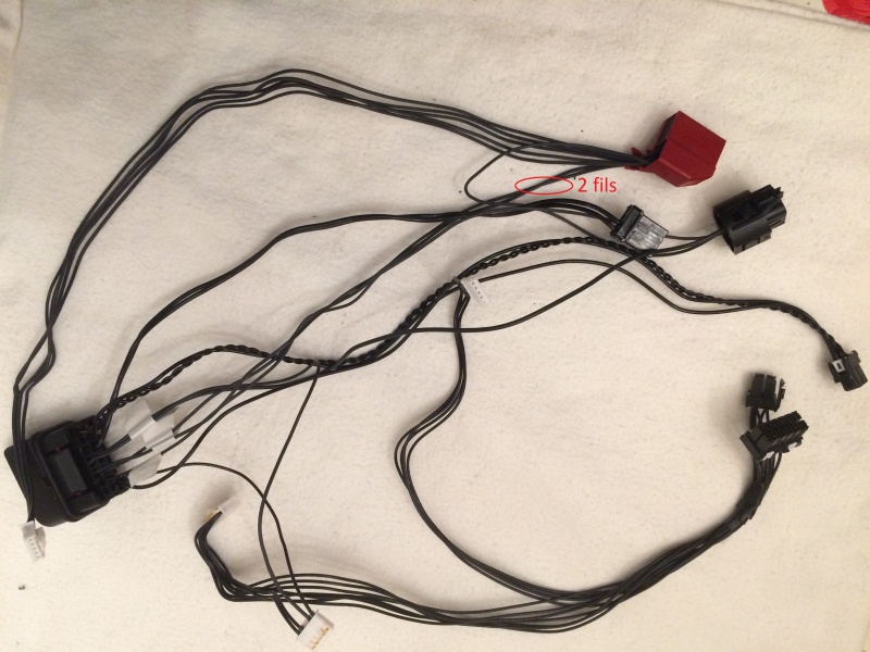

si tu as suivi le montage du câblage du faisceau
attention il y a les deux fils que tu as re-brancher sur la grosse prise pour le module de puissance des leds a vérifier
après voir les rallonges s'il n'y a pas une inversion des fils
t'es prise tu les enfonce bien a fond ?
j'ai eu du mal comme elles sont neuf
LED Dispositif de commande ballast 8r0941475b
module de puissance 4G0907 697D

Mais des photos des rallonges
Et si tu démonte le faisceau
Mais aussi des photos

As tu des photos de t'on faisceau
Les fiches que tu as enlever et remise
Sont bien fixé avec les deux petit clips de chaque côté sur la grosse prise ?

Si j'ai le temps se soir je mettrais des photos de mon système :roi:

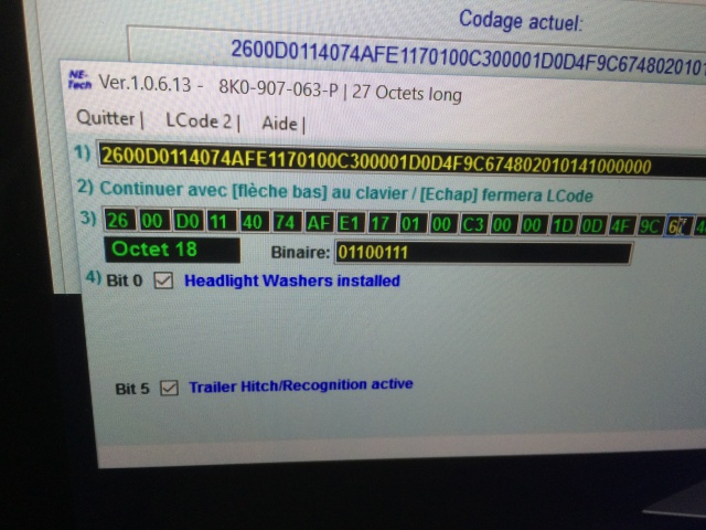

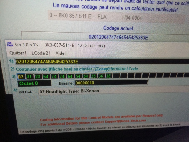

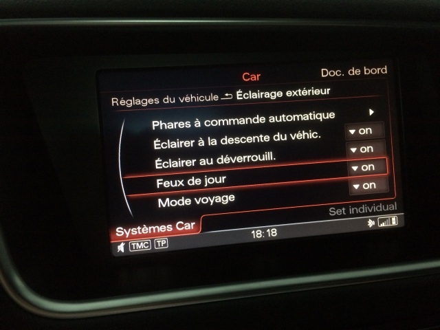

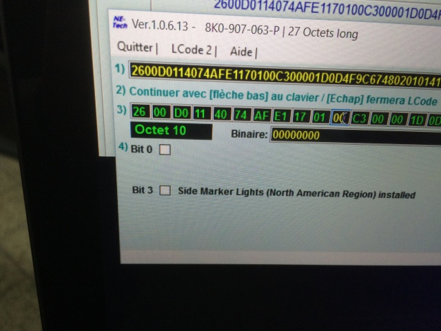

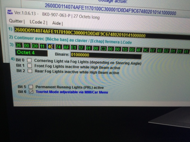

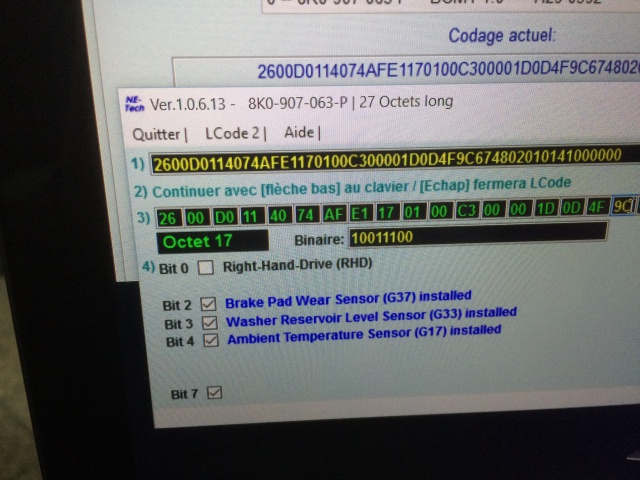

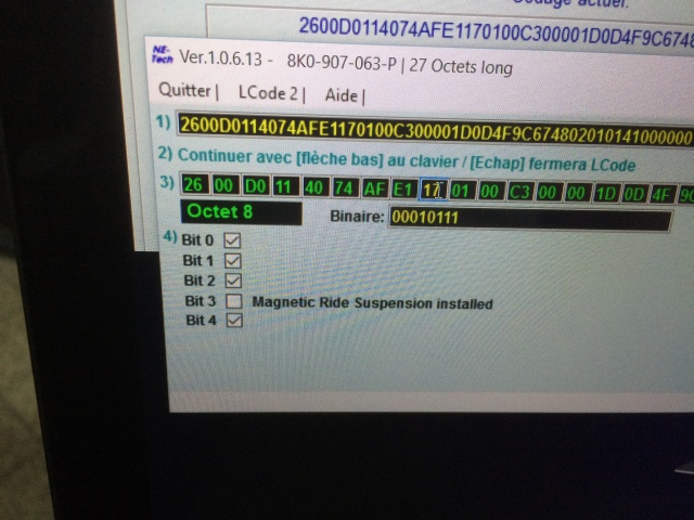

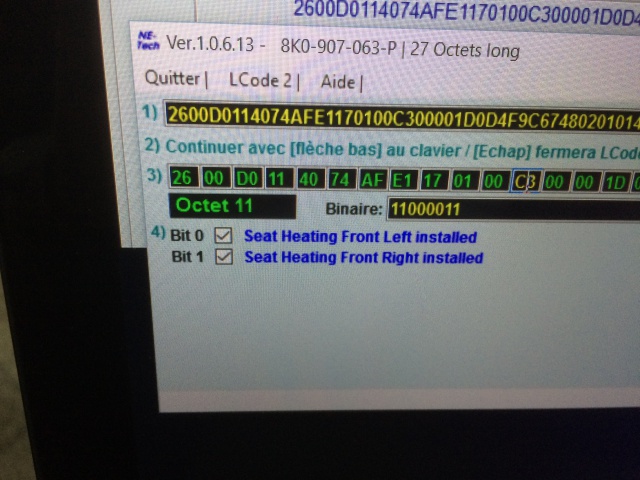

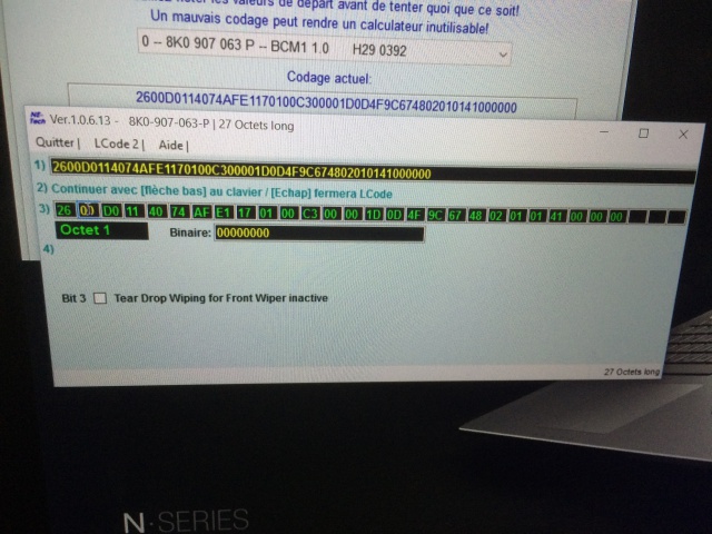

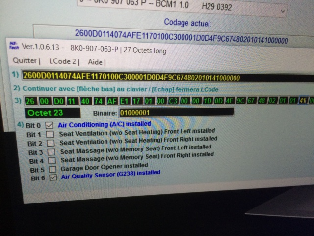

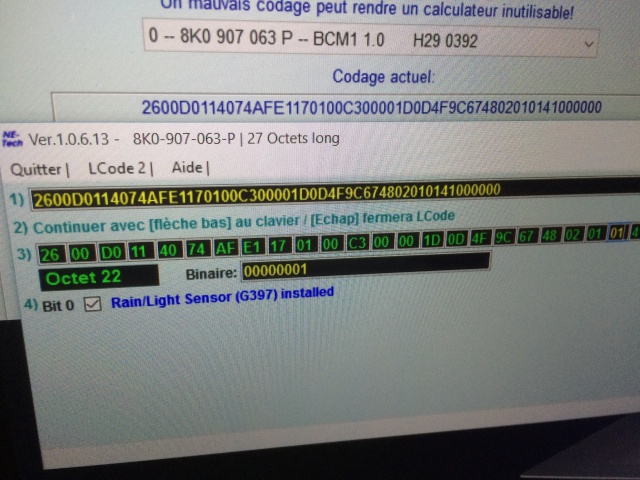

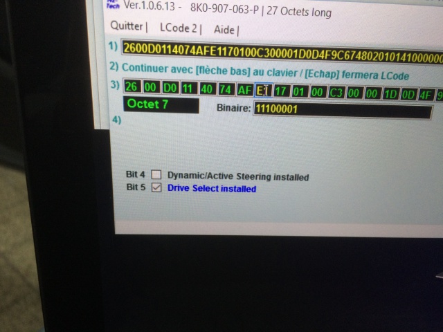

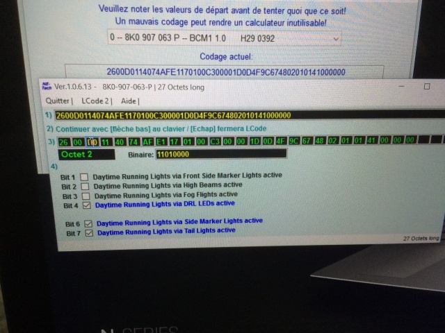

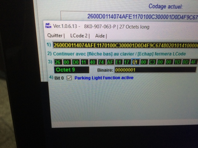

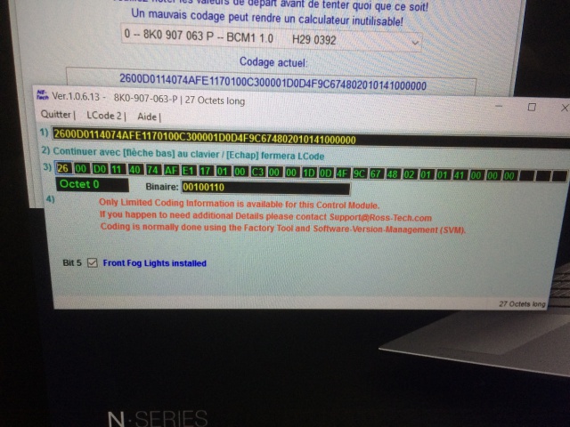

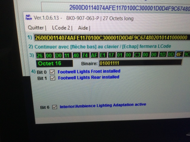

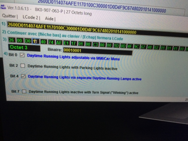

slt voici comme dit :petard: :petard:
09 central electrique
Codage07
Assistance codage
20 assist feux rte
Codage 07
Assistance de codage
MMI tous sur "" ON ""
Quand je veux tout coupe je met ""OFF "" sur """ Feu de jour """
