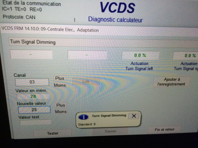

J'ai des défauts encore le VAG mais au compteur plus rien et ça marche :-)
Par contre les led reste toujours allumé en position 0.
Mais ça marche super bien.
Albert il faut que tu aille dans
09-Central électrique
Ensuite dans sécurité access tu tape 20113
Ensuite 10- adaptation
ensuite il faut mettre le canal 3
Et la tu changes la valeur de 7 par 28
Tu enregistre et ca tu verras ça marche :-)))))))
Punaise je respire enfin après toute cette galere

Au VAG COM à se niveau la
Il faut que je regarde
oui les Led resteront tjrs en.mode 0 par contre avant il ne fonctionnais pas en.mode automatique
alors La ce serait top..top.
je vous dirai ça dans la.journee ok

James : n 'oublié pas de porte la petite modification au niveau du vag canal 3 car c est ta contribution
Slt
le miens était déjà sur 28 .
je l'avais changer l'année passé quand j'ai monter les feux facelift sans AFS que j'ai revendue a Gabriel :mur: :mur: :mur:
avec les feux facelift sans AFS ça fonctionner sans rien faire le réglage au VAG COM s’était pour l’intensité des leds .. :nanana:
il fallait règle sur 28 pour que ça fonctionne
donc sur 7 ça ne fonctionner que sur la position 0 et sur la position AUTO ça ne fonctionner pas
je viens de le mettre a 25 comme conseiller sur le forum et aucun problème normalement ça règle intensité des leds
Modif sur VCDS :
[09 – Cent. Elect.]
[security Access - 16] (code par défaut : 20113)
[Adaptation - 10]
Channel 3
Entrer la nouvelle valeur pour ma part 25.
tu pense que c'est mieux de mettre 25 ? merci
je les fait vite fait j'ai pas vue de différence d’éclairage
quand les feux de route s'allume les leds descende en éclairage
