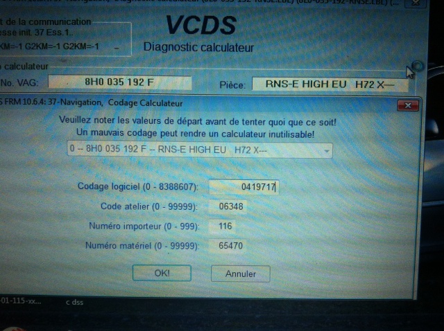

pour info voici mon codage actuelle
ok merci de te réponse samy:) mais je ca focntionne pas meme avec le codage que tu ma donner enfaite faut que je l'encode en a6 d'apres ce que j'ai lus sur le topic des s3 8l
du coup j'ai mis le code suivant 0502113 et ca fonctionne toujours pas :(

Codage a6

slt french , j'ai codé en a6 comme tu ma dit ,j'ai laissé comme ça je verrais bien demain :)
