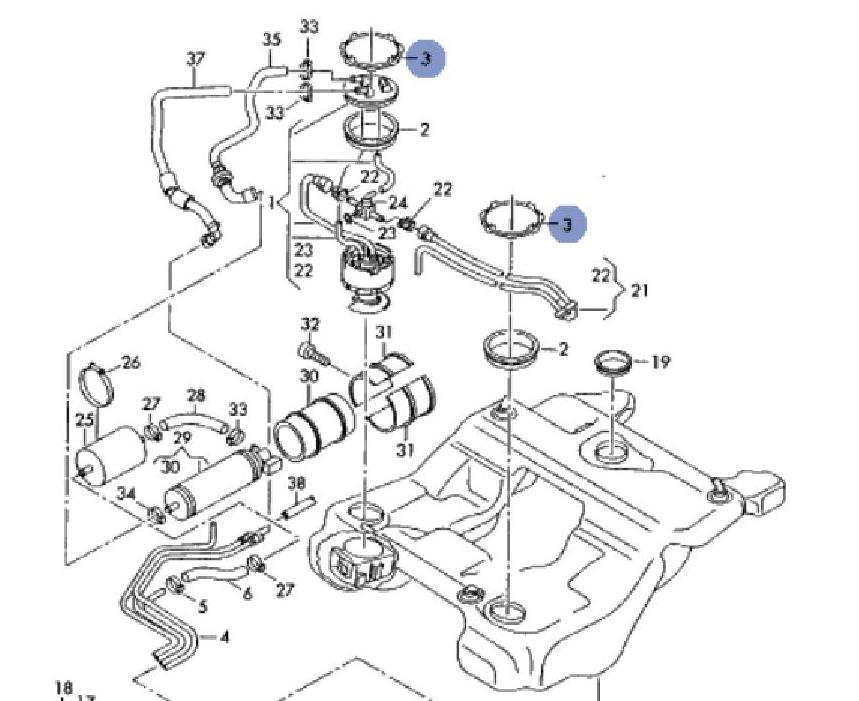

Savez vous ou se trouve cette pompe?
D'avance merci :reflexion: :reflexion:
Regarde sous la banquette arrière, côté passager. Tu devrais y trouver la source de tes ennuis...
luc
Ca se présente comment? Facile a démonter?
Merci
En fait, sous la banquette tu as une tole tenue par 3 vis. Tu retires celle-ci et tu verras le réservoir avec les connexions de la pompe et des jauges. Tu débranches puis tu dévisses la bague qui maintient la pompe dans le réservoir.
