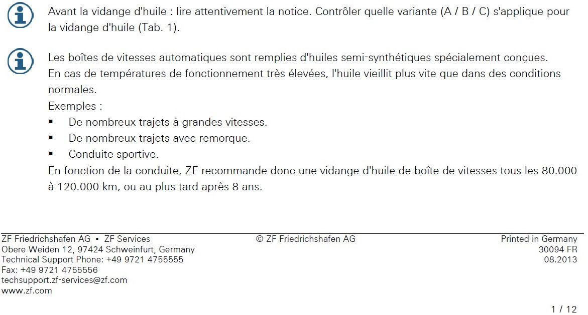

La vidange de Boite n'a pas était faite, si mes souvenirs sont bons, ZF préconise une vidange sur les tiptros (80000 km je crois)
Avez vous des infos Ă  ce sujet...?

Attention certains Q7 ont des boites Aisin et non Zf ! a vérifier
Sinon Zf c'est entre 80.000 et 100.000 ou tous les 8 ans
sauf sur les q7 oĂč la vidange de boite ne fait pas partie des prĂ©conisations constructeur (rĂ©duction des couts d'entretien).
Par contre ZF préconise effectivement un changement d'huile aprÚs 80 000kms
Aucun Q7 ne fait partie des préconisations constructeurs ^^
mĂȘme sur les A6, "Audi" ne prĂ©conise pas de vidange... il n'y a que les multitronic qui ont le privilĂšge lol
Par contre je me suis planté c'est pas 100.000 mais 120.000 la limite "max"
