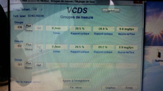

interroge groupe 36 et 37 avec ton vag , si + de 2% de diferrence volet HS
MERCI 4A13 CES bon a savoir :race: je manque de métrise du vag-com
ces dommage qu'il y a pas un topic sur l' interrogation des groupe et savoir a quoi correspond les chiffres
Carrément merci pur l'info ;-) par contre je suis dégouté ce n'est pas le moteur snif je viens de le changer et après un nouveau diag....004120 - Volet de tub. d´adm. 2 pour cmde du flux d´air Butée inférieure non atteinte
P1018 - 001 -
Super... Tu crois qu'avec un petit démontage et nettoyage ça va suffir ?? J'ai aussi entendu parlé d'un kit de remplacement dans les 30€
as tu interrogé les groupes que je t'ai dis?
oui c'est ça et tu as bien un probleme sur le volet N°2 car La différence permise entre la valeur spécifiée et réelle a dépassée largement +/- 2%
tu as 20.6% en specifié et 9.2% en réel donc => no good

mesures ci joint
36- 777/mn/80.1/80.5/458.4
37- 777/mn/80.1%/80.5%/458.4
Je pense que mes valeurs sont bonnes et que mon moteur est fatiguee..
