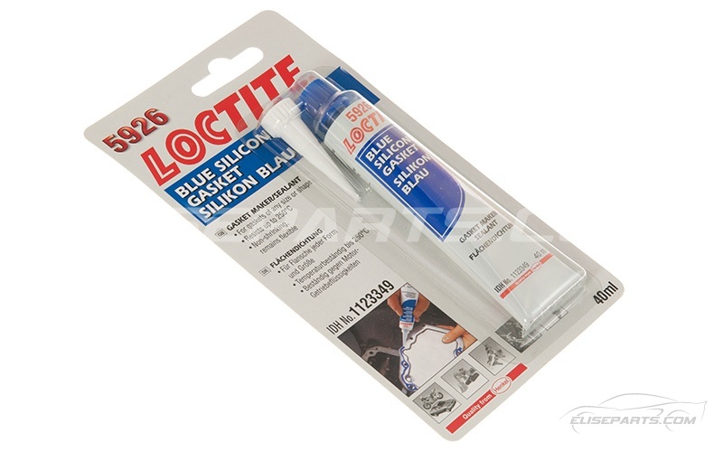

J'ai le problème il y a bien longtemps sur mon boitier papillon. J'ai réparé ça avec de la Loctite 5926, ça fait plusieurs années, et ça tient toujours ;)
:coucou:
Tu as supprimé le joint et remplacé avec la loctite ou tu as refait un colmatage ? Merci en tout cas pour ton intervention.
Ce produit remplace le joint et les surfaces doivent être complètement planes et propres.
Ou voilà c'est ça. Ça va en fait recréer un joint, en lieu et place de celui en caoutchouc qu'il y a actuellement. En gros c'est du silicone, comme celui qu'on utilise pour la plomberie, mais adapté aux contraintes mécaniques.

Super, merci beaucoup à vous pour votre aide, lors du démontage pour le remplacement de mon egr cassée (clapet cassé en deux) j'en profiterai pour changer ce joint qui est entrain de me pourrir le moteur d'huile.
