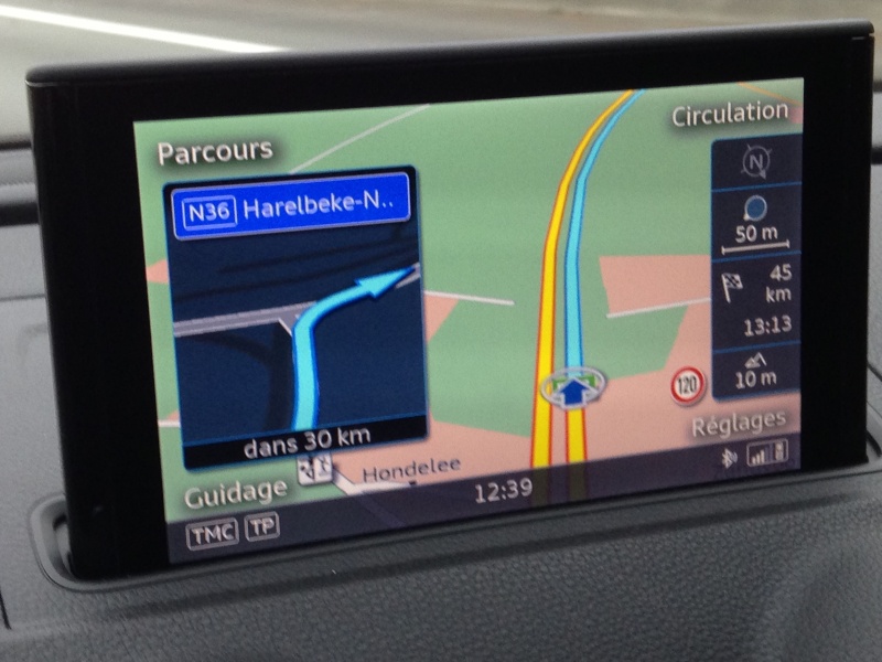

J'ai constaté un petit "problème" à moins que sa n'en soie pas un.... mais bon c'est assez bizarre, j'ai donc introduit une adresse dans le GPS tout se passe très bien jusqu'à un certain moment ou il prend les devants càd il vous dit dans x KM sorté à droite ok c'est sympas je poursuis ma route.... mais après elle ne dit strictement plus rien, donc la première fois que j'ai fait le trajet j''ai constaté un peut tard la sortie indiquée sur le GPS car plus aucune information et mon attention est centrée sur la route et non le GPS donc j'ai pu prendre la sortie mais en roulant sur l'ilot donc situation relativement dangereuse....
Aujourd'hui sa été la même chose mais me rappelant de ce détail j'ai correctement pris ma sortie mais idem aucune information sur l'itinéraire.
Voici une photo :
Donc comme indiqué sur le GPS dans 30km je dois tourner à droite sauf que j'ai plus aucune info après cet affichage.
Le GPS à été mis à jours via le téléchargement 2015 - 2016 depuis myaudi.com
Autre question, est-ce que sa clignote aussi quand il vous dit de tourner à droite dans 300m ect... ? Car perso c'est assez embêtant....
Dans la configuration de ton GPS , est ce qu'il est en information complétes ? Tu peux avoir que les infos minimum et effectivement tu n'aura qu'une fois cette info.
Je suis en complète normalement je vais reverifier mais normalement j'avais cocher complète
ÉDIT : mode complet actif
Peut-être un problème du à la mise à jour.
A faire remonter en concession pour corriger le tir si c'est le cas.
