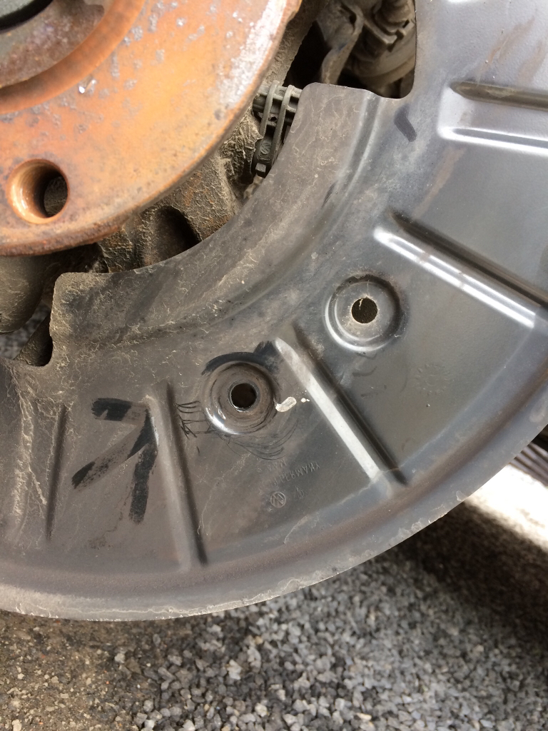

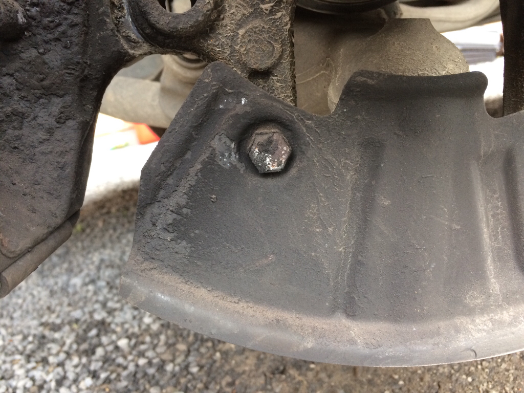

Je viens de remplacer disques et plaquettes AV
Pour extraire le disque j ai du faire pivoter l'étrier comme cité plus haut mais aussi dévisser la tôle de protection ( visse du haut et du milieu )
Celle du bas juste desserré pour la faire pivoter également
Comme cela je gagne encore un peut de course pour pivoter l étrier et sortir le disque
Freinage pour V8 4.2 TDI 326
Laisser la dernière du bas juste pour faire pivoter la tôle
