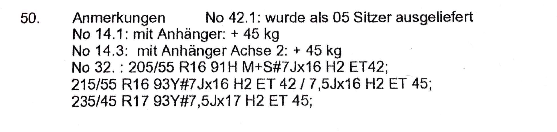

Pour info les données indiquées sur le certificat de conformité de mon A4 Avant 2.5 TDI Quattro de 2002 sont celles là :
Monte principale
Montes secondaires

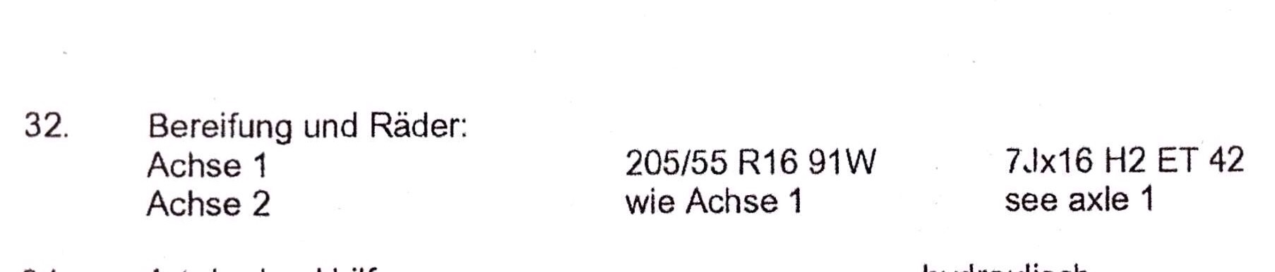

Monte principale
Montes secondaires
Salut, donc c'est bien ce que je pensais le montage qui ce rapprocherait le plus de celui d'origine serai en 245/40 et non 245/45 c'est ptet pour ça que ça frotte :p
je suis d'accord avec Vincent du 235/40 serais parfais a la place de ton 245/45 ! En plus tu vas regagner un chuille de puissance
