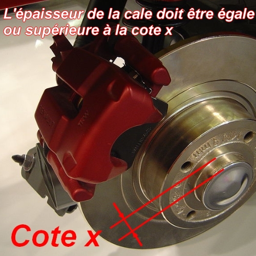

Une question peut être bête mais savez vous quelle est la hauteur dU moyeu (voir photo jointe) sur les A4 B8?
Je me pose la question, car je me demande si on peu mettre des cales de 12mm justement ou moins...??

normalement, le X fait +/- 16mm. Tu sais aller jusque une cale de 6mm ou de 20 mm. Entre, ça ne fonctionne pas, j'ai essayé
Donc le X fait 11/12mm donc des cales de 12mm passent sans problème
Donc cale de 5/12/16/20 aucun soucis
Si tu le dis. Moi ils font 12mm et j'ai des cales de 12mm
