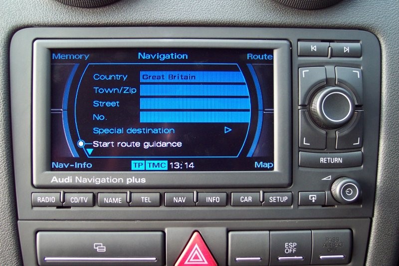

Bonjour à tous, donc voilà j'ai acheté une audi s3 de 2007 depuis peu et j'ai la radio qui n'a jamais fonctionner aucun son ne sort !
Si quelqu'un peut m'aider merci d'avance.
Sinon je voulais savoir c'est quel MMI que j'ai sachant que ma voiture est de 2007 c'est un double din avec gps bluetooh ... version :
SW : 0550
HW H73
Carte M1N061018_EN0603
Ensuite comment accédés aux menus cachés ? et comment le mettre à jour, et si vous pouvez me donner des infos sur ce poste, car je n'y connais rien et j'ai pas eu de doccumentation avec, merci d'avance.
pourquoi quand le poste s'allume il y à marqué MMI ?
car ce sont les premiers systeme multimedia nouvelle generation
un mmi est totalement integré a la voiture
toi c est un autoradio origine
pour etre encore plus precis tu as un RNSE type 192 avec la cartographie d'origine et FW d'origine
si tu veux une cartographie GPS plus recente , il faudra mettre a jour le firmware et le passer en 0650
D'accord merci beaucoup pour ces précisions, sinon aucune idée pour mon problème de radio ?
Et pour la MAJ il faut procéder comment et on la trouve ou ?
Ton rns-e est un modèle 192 et tu as un DVD de 2007 (d'après les infos que tu nous a données).
Pour la mise à jour firmware (la dernière version officielle en date est la 0650) se fera automatiquement avec un DVD plus récent (le firmware 0650 est intégré au DVD de navigation à partir de la version de 2008).
Don, pas de manip particulière, tu inserts le DVD et tu attends que le rns-e se mette à jour, un fois terminé, le rns-e va redémarrer et voilà !
De mémoire c'est le 2009 pour le fw 0650 ;)
Euh, non, je confirme, c'est bien à partir de 2008 ! : )
