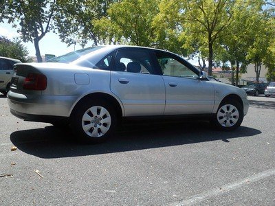

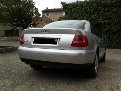

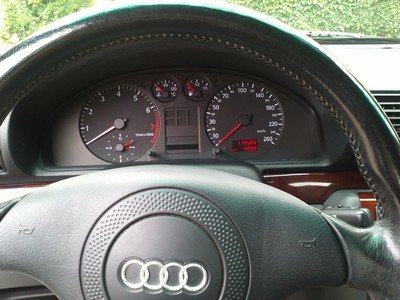

Voila mon A4 B5 1.6 2000, avec ses 127000 kms aujourd'hui !!! :roi:
Je l'ai acheté en 2012 avec 114000 kms, c'été une première maIn, bien entretenue sauf quelques imperfections
du pare-choc arrière, j'ai changé les souports moteur, rotules de direction et l'entretien à fond que l'ancien
propriétaire n'a pas effectué donc changement de tous le liquides, filtres etc etc etc. Demain changement de
flexibles et biensûr purge circuit de frein et embrayage.
Pas de modifications sauf les jantes d'une A3 2010, Dayligths avec module, led's interieur, veilleuses et la plaque
de immatriculation, GPS fixe, je l'aime comme ça d'origine.
En espérant connaître des passionnes dans la région et ailleurs !!!

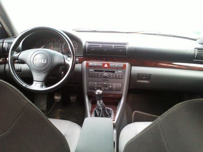

A la différence avec la B8, que j'ai maintenant, j'adorais la ronce de noyer du tableau de bord de ma B5.

Assez rare sur phase 2 le 1.6 essence. J'en avais cherché, certains sur le forum me l'avaient déconseillé mais je suis sur qu'il y a un bon agrément quand même, la B5 n'est pas excessivement lourde de toute façon !
Ce sont des jantes en 16 du coup ? :)
Super propre en tout cas ;)
Ce moteur n'est pas une F1 c'est claire ! mais suffisent pour faire de la ville et les longs trajets, je suis très satisfait des
performances de la voiture avec mon dernière plein j'ai fait 770 kms avant témoin réserve en mixte, je trouve que c'est pas
du tout mal par rapport poids - puissance !!!
Les Jantes sont en 15 Audifast, je les voulais en 16 mais je ne pouvais louper cette affaire, ils proviennent d'une
A3 2010 avec pneus Michelin neufs : 250 € dans le boncoin donc même pas le prix des Pneus !

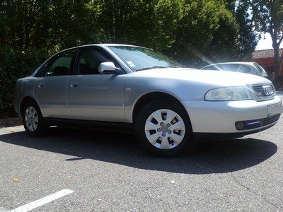

La voila :
et avant :
Modifié par AUDIFAST
Très bien comme jantes, sobre mais tout à fait dans le ton ;)
Les jantes vont bien avec ma jolie je trouve !!!

Même si je trouve ta B5 jolie, je ne suis pas fan de tes jantes, ce n'est que mon avis bien évidemment! ^^
+1 pour ce qui est de tes jantes.
Mais ta B5 à l'air d'être bien conservée.
