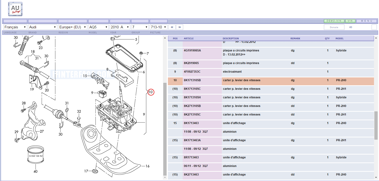

ça serais intéressant ,de savoir la référence de la pièce ,afin que l'on puisse vérifier sur ETKA

Bonjour Johnny, tu as raison autant être précis :roi: . La pièce remplacée est la 8K1713105 .

apparemment ils on changer tous le Carter

Ah oui ! c'est finalement un pièce conséquente vu comme cela !! merci pour l'info Johnny. Heureusement que je suis sous garantie ...
En fait ils ont changé la commande de boîte de vitesses, la grille de sélection et la plaquette de fixation supérieure. Il doit s'agir d'un kit spécifique après-vente. Rien d'étonnant car tu devais avoir un problème de piste de billage (là où la tige de verrouillage fixée sur le pommeau est sensée verrouiller chaque position PRN ou D) ou un problème de ressort de billage.
