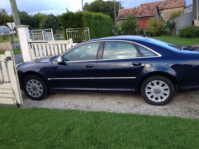

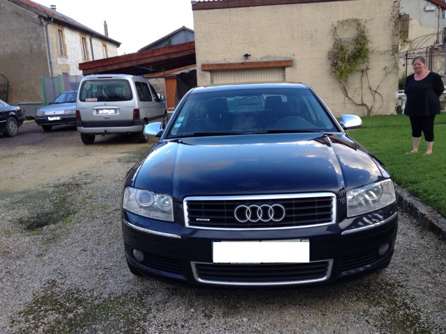

Aprés êtres passer par la case audi S4 b5 et A8 d2 ( que je vais mettre en vente ) je suis passé a une A8 de 2004 4l Tdi .
Donc pour commencé quelque photo car aprés j'aurais quelque question sur les options.
