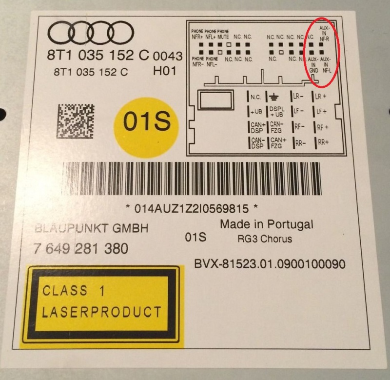

Hello, au vu du schéma du Chorus, il serait à priori possible d'entrer un signal ligne. La difficulté étant de pouvoir activer cette entrée au niveau software... (VAGCOM ?)

Déjà, regarde si tu parviens à activer la source sur entrée aux non ?
regarde au vagcom si tu peux activer l entrée aux
kufatec fait ca pour symphony et concert
http://www.kufatec.de/shop/de/audi/a5/a5-8t/aux-in-nachrst-set-radio-concert-symphony-audi
a savoir que la prise jack avec le cache aux est une piece d origine audi que tu peux acheter
sa ref est normalement 8J0 035 475 et coute 20.21 euros
apres il faut trouver la prise 12 pins qui va derriere ton chorus si tu ne l as pas deja
et mettre les cables de reparations
