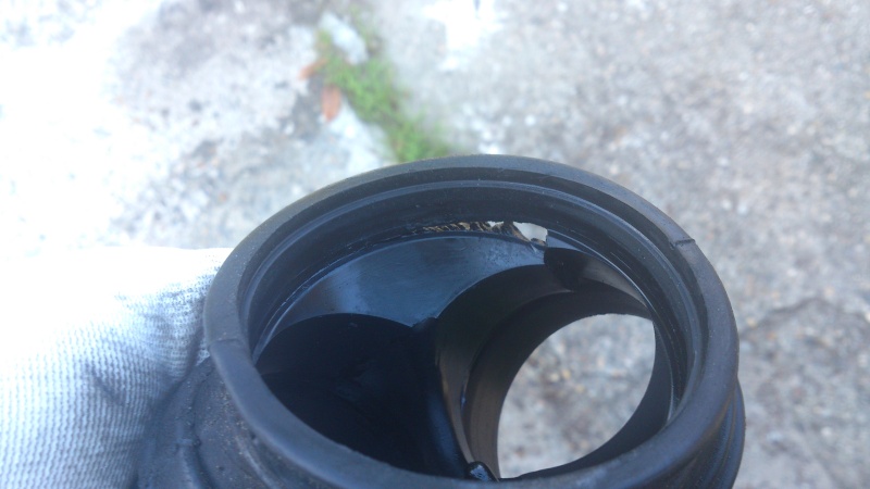

le planning pour l A6 après le travail déjà fournit serait de tester l étanchéité de mon admission car j ai toujours le code défaut P1557 après avoir changé la N75 et le tas de durites de dépression.
je pense aussi vite changer les échangeurs. comme il y a déja une reprog @280 et que c est la voiture familiale, je n irai pas bien plus loin. enfin, je dis cela maintenant, on verra quand elle marchera correctement.

pour en revenir a ma bétaillère, je pense que mon code défaut P1557 est du a mes échangeurs.
je sent que je vais bien rigoler pour aller les chercher ceux la.
ce qui me fait dire ca, c est qu a l accélération, on entend un franc bruit d air sous le capot et il se calme quand les turbos baissent de régime.
chose que je n avais pas avant.
Une durite de desserrée ou de percée sur le circuit de suralimentation
Modifié par ced08
ouais, mais c est tellement bien pensé qu on doit démonter la moitié de la voiture pour avoir accès au circuit de sural
bon,

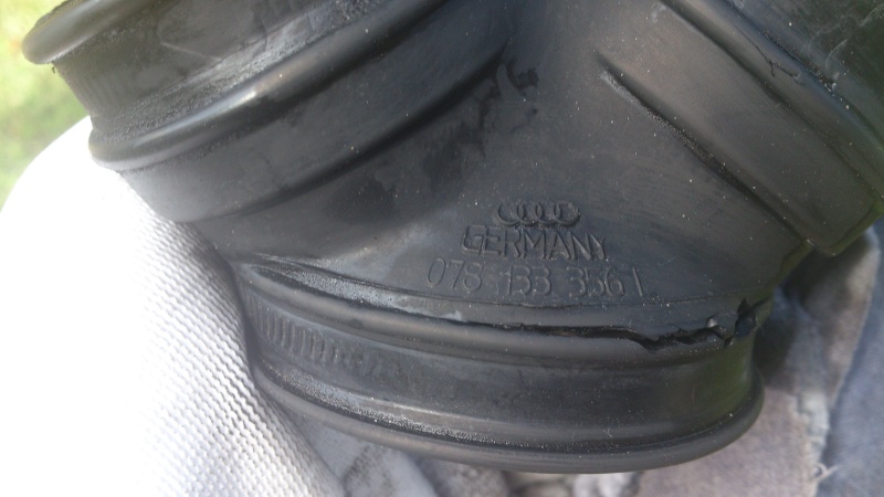

je me suis penché sur mon problème de fuite d air tout a l heure en sortant du taff.
voila ce que j ai trouvé:
décidément, j aurai vraiment tout changé sur cette voiture épave avant de pouvoir en profiter.
la pièce est commandée chez Audi pour 18 euros :Voskl:
c est sur, a cause de ca, je ne termine pas mon mois :vert:
la suite, vendredi, car je ne l aurai pas avant

Cette durite c'est la maladie sur les 2.7 v6
euh ... entre ca, les EGT, les clapets anti retour, les soufflets de cardan, j en passe et des meilleurs, je trouve qu elle en a pas mal des maladies cette bagnoles...

As tu de quoi mesurer l'étanchéité du circuit d'admission ?
C'est la base que de vérifier l'étanchéité, sinon c'est l'appel aux problèmes, voir très gros... turbo...
Normal qu'au bout de quasi 15 ans les caoutchoucs se détériorent, reste à vérifier le reste du circuit.
