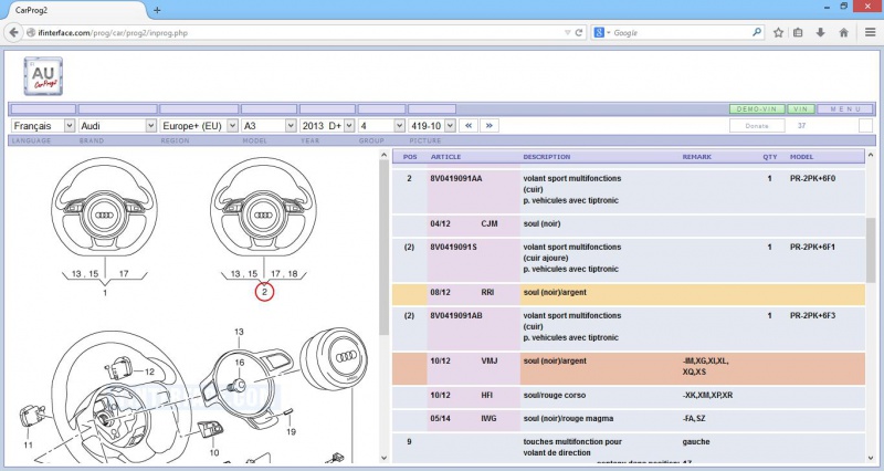

Ref volant S3: 8V0419091AB + VMJ pour avoir les coutures argent.
ETKA mets "remark: -IM, XG,XI,XL,XQ,XS" > Je suppose qu'il s'agit de la compatibilité avec les modèles? Merci à ceux qui savent de donner la réponse.

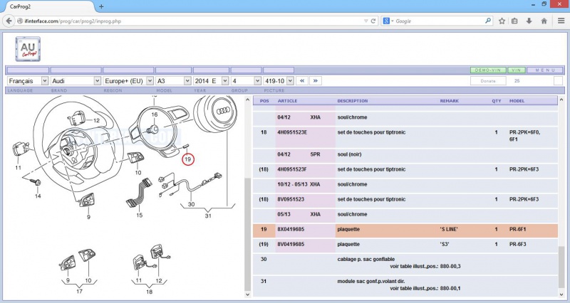

Ensuite ca se complique. J'ai une référence pour la plaquette. Il s'agit uniquement du logo je crois. La forme est rectangulaire sur le schéma.
Ref Sline: 8X0419685. Prix 21.95€
Ref S3: 8V0419685. Prix 21.95 €

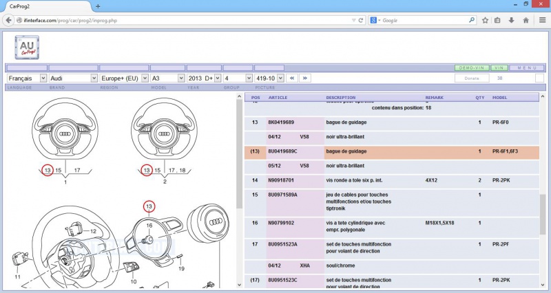

Mais sur le schema on voit un cercle (chiffre 13). Il s'agit de la bague de guidage du volant noir laqué. Problème, il a la forme du volant. Donc je suppose qu'il faut aussi changer cette pièce.
Bague de guidage Noir ultra brillant
Ref Sline: 8U0419689C + V58. Prix 44.65 €
Ref S3: Idem
Ma question est la suivante: Savez vous s'il est possible d'enlever seulement la plaquette S3 pour mettre la plaquette Sline ou faut il commander la bague de guidge + plaquette?

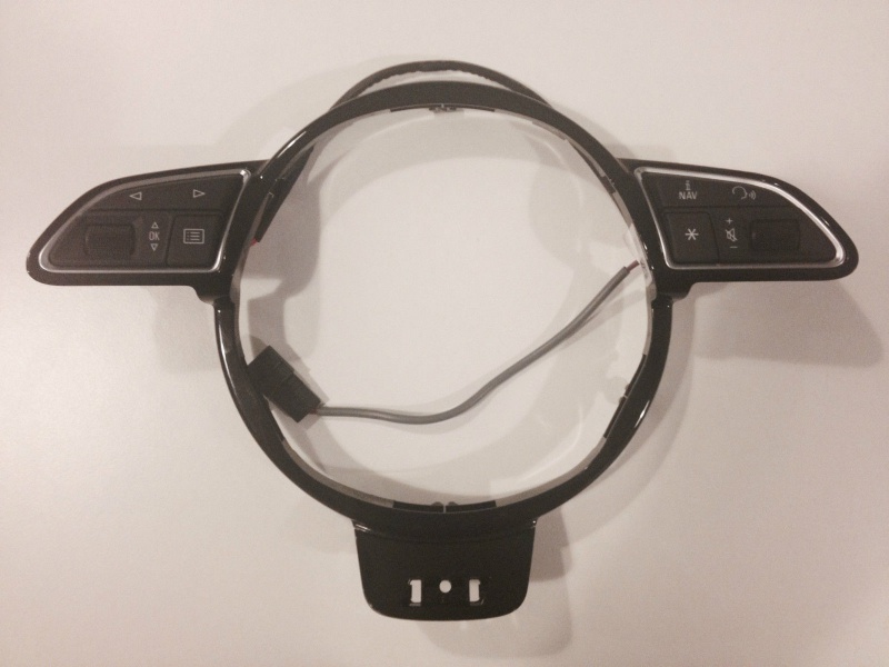

Voilà toutes les parties sur cette photo. On a la bague, le cache et le logo:
Et comme le dit chiqui, chaque logo a une dimension différente (vérifier sur etka). Donc je cherche la ref de ce cache.
Modifié par Gregh
Pour moi c'est un ensemble cache+logo, pas besoin de la bague qui sert juste de support au cache (il se clipse dessus), je ne pense pas que le cache se vende sans logo, pour l'A1 c'était une seule réf et un seul emballage, le logo est livré déjà fixé dessus.

Vu de face avec le cache fixer sur la bague (bague d'une 8V)
