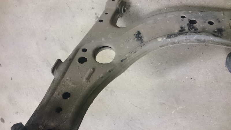

Sa me demange de redescendre et lui faire bouffer le triangle que j'ai changer sérieux...Quand je vois les degats qu'il a causé sur cette pauvre 8L sa me dégoûté...

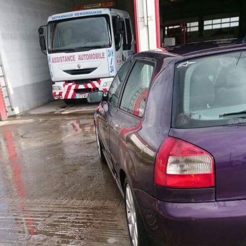

En attendant de mettre les autres photos je vous met celle ci en eclu avec l'une des depanneuse du boulot ^^ j'aimerais bien en faire une avec le gros CBH mais celui là ne sort que pour les poids lourds dommage xD

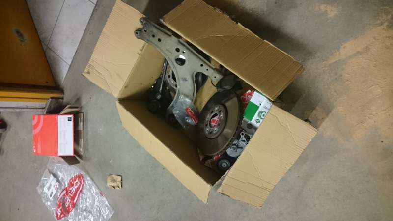

Aller une petite série de photo ^^
Sa lui a fait le plus grand bien de changer toutes ces pieces xD

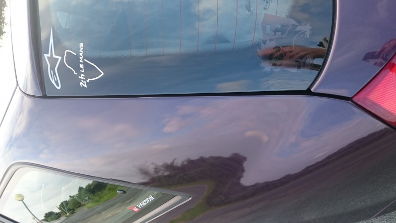

Et le petit dernier arrivé sur la vitre arrière ^^ 24H du mans ;)

Oh que oui Tobo, reste plus qu'a changer le turbo l'embrayage volant moteur la buté d'embrayage, refaire l'etancheité de boite et le kit distri et la elle seras au top niveau mécanique ^^

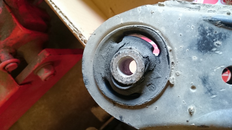

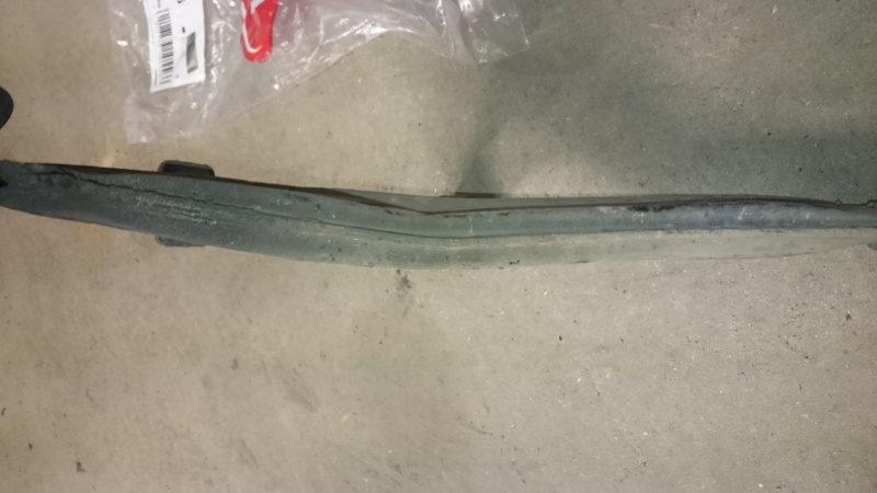

Oui on vois pas forcement bien sur la photo, comme on a penser avec mon collègue en voyant le triangle il a taper a l'avant gauche ce qui explique que la face avant soit casser et que la roue de secours soit "vriller" sa devais être la jantes qui se trouvais a l'avant gauche.
D'ailleurs au passage si sa interesse quelqu'un j'ai des disques avant et les plaquettes qui vont avec en bonne etat, j'avais changer les disques a l'avant pensant que les tremblements venait de la mais au final sa venais des silent bloc de triangle qui etait HS

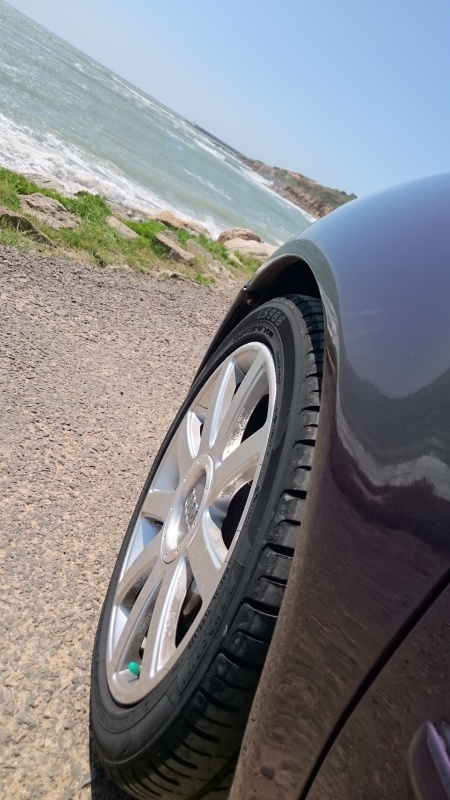

Les bouchons de valves verts !!! Sont beaux :p
Norauto power !!!
Merci Audianne
T'a vu sa fly XD tout sa pour dire qu'il sont sensé être gonfler à l'azote, je préfère mettre de l'air sa coûte moins cher xD
Si ils sont gonflés à l'azote ne rajoute pas d'air dedans...
Le mélange n'est pas recommandé ^^
Au pire dégonfle et regonfle entièrement. ..
A l'avant doit y avoir de l'azote mais la pression bouge pas et à l'arriere j'avais mis des potenza que j'ai récupérer au boulot donc il n'y a que l'air no stress fly ^^

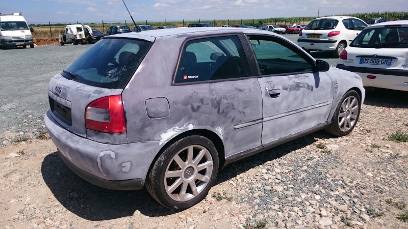

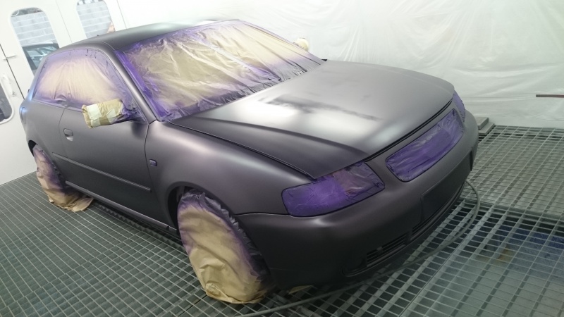

Sinon grande nouvelle j'ai enfin commencer la carrosserie de mon aubergine, je vous met les photos ce soir à ma debauche :)

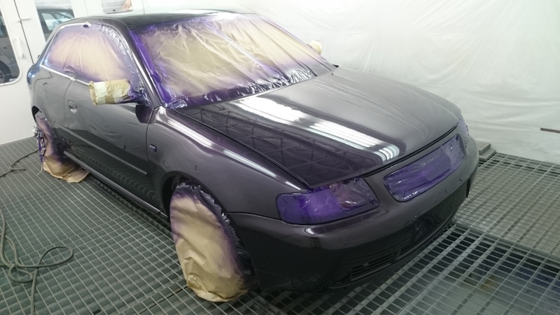

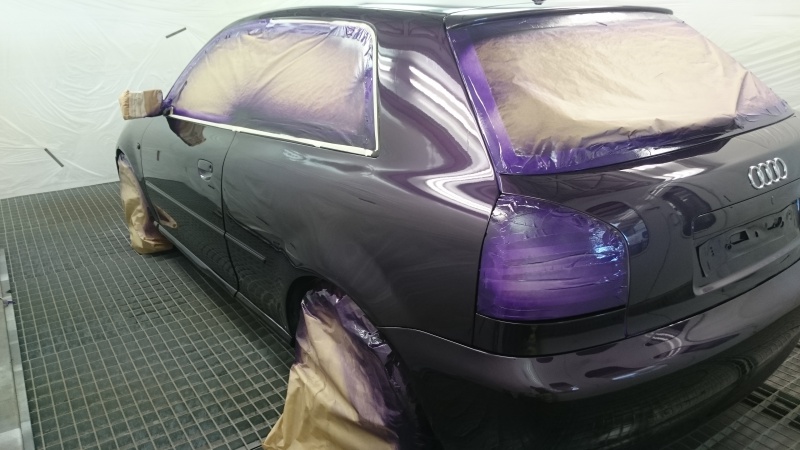

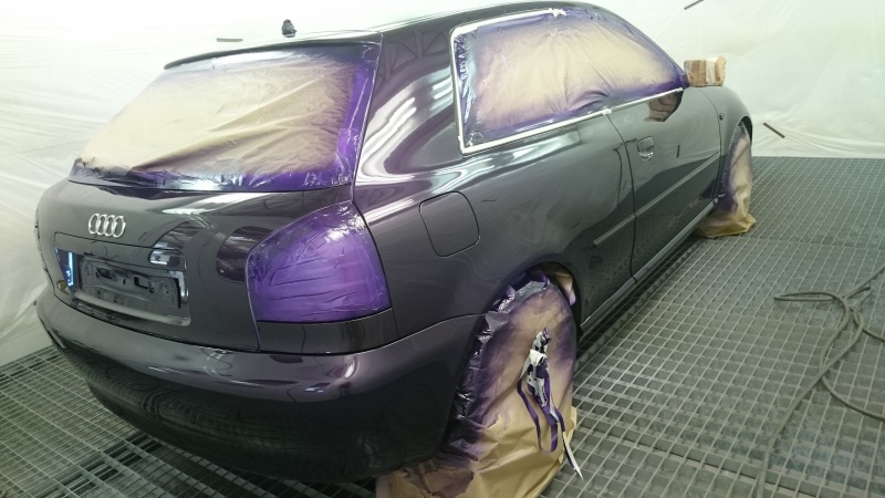

Sa y est ma mémère est passer en peinture :) j'ai commencer la carrosserie mardi et ce soir je l'ai peinte, un plaisir de la voir toute belle :) Plus qu'a attendre demain pour voir le resultat au soleil ^^
5914521169400180396963971840549432495222
Et demain le vernis sera tout enterré et tout mat :p
Ah non me porte pas malheur xD sa me ferais chier sérieux ^^
