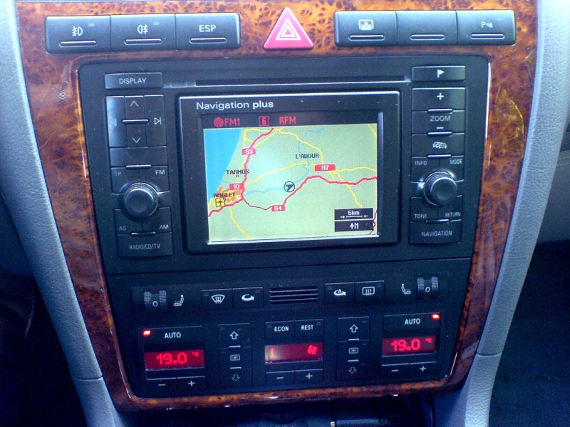

sur ma D2 Avus, voilà comment se présente ma console centrale :
Je viens d'acquérir 2 clés pour extraire le bloc radio. Où doivent-elle se positionner pour ce démontage ?
Ce n'est pas le même outil, étonnant car c'est un outil maison ! Arf
Ce n'est pas tout à fait la même sorry !
Tes clés sont à peu près les mêmes pour retirer une console de DVD, mais il y'a des encoches en façade pour les recevoir tes outils.

Une que tu vas insérer au-dessus de la touche "display", l'autre au-dessus de la touche "drapeau" à droite. Si tu regardes bien, tu verras une "ouverture" au centre où glisser tes clés.
La 3e juste en-dessous de la touche "RADIO/CD/TV" et la 4e clé en dessous de la touche "NAVIGATION".

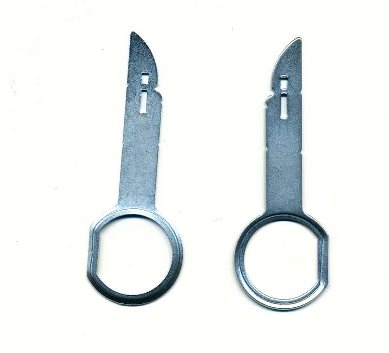

Est-ce que les clés d'extraction que j'ai acquises correspondent bien pour le démontage de ma version radio ? Parce que j'ai beau essayer, forcer, incliner, .... bidouiller ... rien ne s'encliquette et les clés sont inopérantes :pleure2:
Salut etxegoxo,
Oui de mémoire,c'est les bonnes...
Une photo d'une des miennes
Après, c'est peut-être une question de "qualité" de fabrication.
As tu bien regardé ma photo poste démonté?
Regarde bien le "sens" où j'ai inséré les clés: le méplat à l'extérieur pour chaque clé.
Oui, oui, j'ai bien inséré les clés dans le bons sens (et dans l'autre d'ailleurs, histoire de vérifier !). Sans doute, un problème de fabrication ..... D'où proviennent les tiennes ?

Si tu regardes bien les tiennes et les miennes, je crois voir une légère différence au niveau de la grosse encoche au niveau des 2 "trous". Peut-être à cause de ça.
Attention! Il te faut les quatre, parce que si vous inserez un, pour le retirer il faut imperativement que l'appareil est a l'exterieur, pour desbloquèr les clès.
Pour moi, il sont egales, mais il faut quatre.

Effectivement, il faut 4 clés positionnées simultanément pour pouvoir extraire le bloc radio. J'en avais donc commandé 2 autres pour compléter le jeu de 4. Mais toujours pas d'encliquetage .... Moralité : les clés n'étaient pas bien usinées !
Le vendeur m'a remboursé, et je lui ai renvoyé ses morceaux de métal qui ne servent .............. à rien :think:
Reste à en trouver 4 bonnes !
