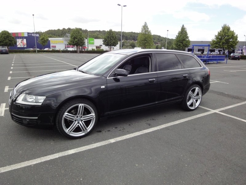

Bonjour je me présente je m'appel Seb , je possède un A6 Avant de 2006 3L TDI Quattro ambittion Luxe , je viens de commander les feux de l'A6 Facelift ( et non ceux de la RS6) et ma question ce porte sur la modif de cablage et ce Module K.
-doit-on faire le meme cablage que pour les feux RS6?
-Faut-il ce Module K Aussi?
j'ai deja tout le matos (phares, ballast, ampoule et Module) je veux juste avoir la confirmation pour faire le montage ce week end :)
l'idee generale est d'avoir l'avant de la facelift (parchocAV, feux)
merci!
Cordialement
Salut Seb bienvenue sur le fofo avec ta belle Avant !
Superbe jantes new RS6 ^^
Je sais que ceux qui ont monté les phares RS6 ont eu effectivement besoin du module 4F0 907 279 compatibles à partir de la lettre K, et ont du faire sauter la protection composant en concess ainsi que de modifier le codage à la VAG et de refaire le câblage.

Bonsoir merci a tous et merci a toi TheRhino pour les infos. en effet j'ai tout ce qu'il faut , le module est arrivée hier donc je m'attaque au montage des ce week end. ensuite il faudra que je trouve un parchoc faclift et une calandre S6.. des idee ou me procurer cela a prix correct en plus d'ebay et le bon coin? je posterais de nouvelles photos après modif ! :)
