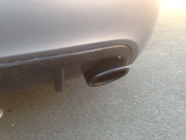

les anneaux noir posés
les sorties échappement noir posées
Perso, je suis pas trop fan des anneaux noirs mais les goûts et les couleurs ...
L'important, c'est que ça te plaise
Félicitations pour les modifs
merci steph il me reste a faire les contours de vitres et les barres de toit et ça sera fini pour le noir
faut que je trouve comment déposer les barres de toit
Beau boulot. Cela fait un ensemble cohérent avec la valence les sortie noires.
