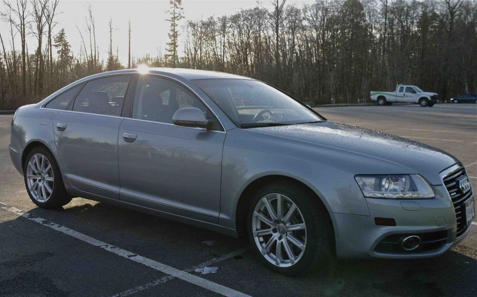

Ouais c'est très bien, mais on veut des photos stylées aussi ! La voiture en entier prise de vue à 20 m quoi ! pas devant ou dans le garage :petard:
euh la photo et moi ca fait 2 et pas trop le temps donc pour l'instant ca sera comme ca
le shooting sera quand elle sera finie
il me reste pas enorme pour que l'extérieur soient finies
bas de caisse CSR
lame de pc AV
peinture entourage de vitres noir piano
peinture barre de toit noir piano
peinture embouts echappement noir piano
le reste sera de la mécanique
