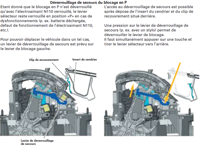

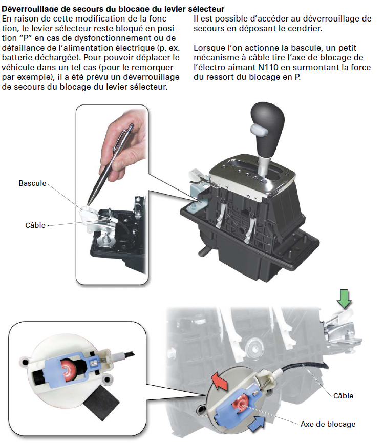

Histoire de rien arranger, elle est bloquée sur P, dans mon garage en sous-sol, et avec le neiman donc impossible de sortir ou même remorquer la voiture !! :(

quelques infos sur le déblocage des Audi avec boîte auto:
N'oubliez pas la fonction "Recherche" du forum, >>>EXEMPLE<<< d'un autre déblocage de la clef.
