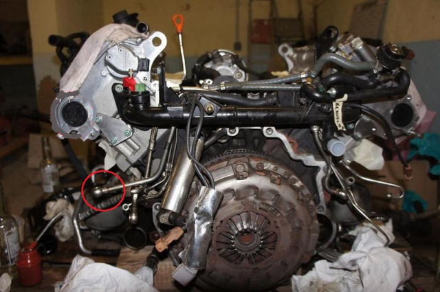

J'ai verifier par le dessous , sa ne provient pas du retour ( le tuyaux tresser et les deux btr ) , ni le banjo sur le coté du turbo ,
resterai le banjo entourer sur la photo mais peu accessible ....

Oui je t ai voler la photo , tu ne m en veux pas j espere ....
Petite flaque en quelques secondes , j'ai galerer a demonter la sonde egt , j espere pas avoir casser autre chose en forcant avec les outils .....
non je ne ten veut pas je te donne meme une photo avec toute la quincaillerie en plus
Verifie quand meme les deux tuyaux qui passent devant la pompe secondaire sur la photo
