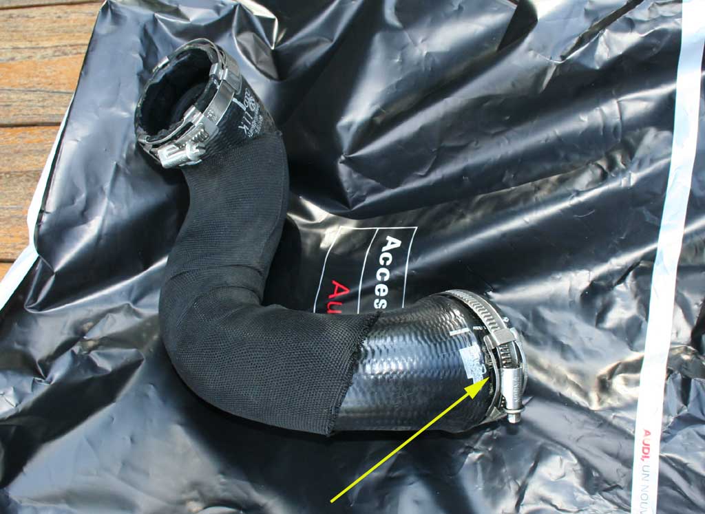

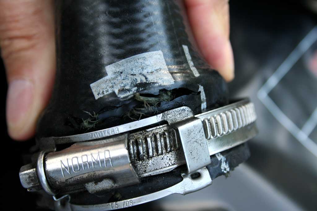

+1 pour le défaut d'origine, faute a pas de chance et indépendant de l'age et du kilometrage,
elle aurait pu finir sur une Renault cette durite ........mais Nan, elle a finie sur ton audi

L'on voit bien que ça devait bien tirer dessus.

Et le verdict est tombé, durit éclatée…
Donc le reste comme j’ai dit plus haut m’échappe… pièce commandée
Posée les jours suivants…
Je n’en sais pas plus, désolé

C’est la durit du turbo, celle qui souffle de l’air pulsé dans l’admission
Elle va donc du turbo à l’alimentation (ce qui est logique)
