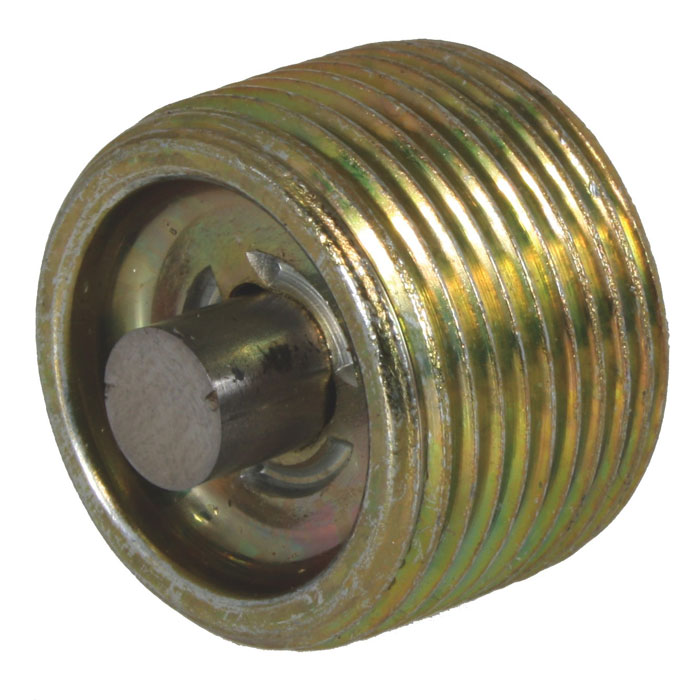

Et pour optimiser un peu, un bouchon de boite aimanté:
Ref VAG: 113 301 141 B
Le résultat est plutôt satisfaisant, passage des vitesses plus souple, et boite plus silencieuse. En plus d'un bruit, la boite "accrochait" au passage en 3 à froid, par grand froid...
