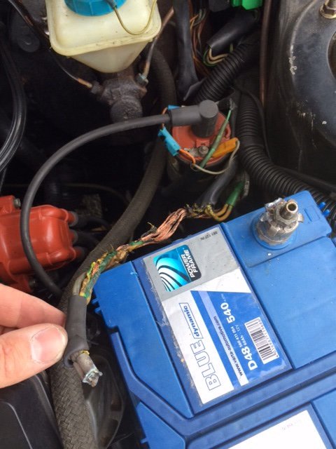

Cette semaine au programme batterie toute neuve et coup circuit pour mamy :)
Bon la batterie est changée mais il m'en est arrivé une belle.
Mamy a failli brûler...
En gros, la nouvel batterie étant plus haute, le support de l'ancienne réadapter en attendant les nouvelles cosses (commandé ce jour). Car bien sur je voulais faire un tour ce soir.
Ce même support est venu transpercé l'isolant moteur et touché le capot en ferraille. Donc ça a fait masse et donc le fil de masse à pris très chère.
Je réparerai ça quand j'aurais les nouvelles cosses, en tout cas quand en pleine ligne droite, qui plus est en pleine accel sa coupe et de la fumée sort du capot ça fait bizarre :petard:
Mais bon plus de peur que de mal. :)
