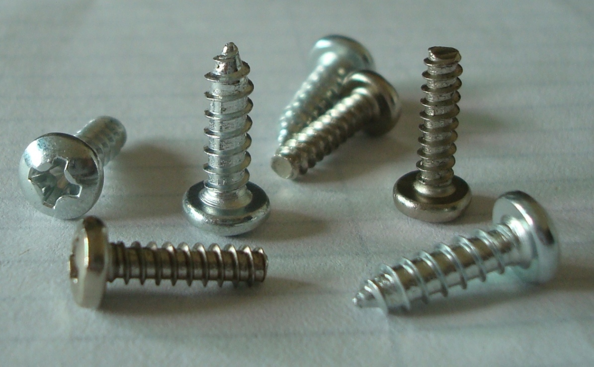

Justement , vais monter ma lame!! quelles vis me conseilles tu??
Sur S3 passion, il est dit de mettre des vis Parkers.
http://www.s3-passion.com/ws-lame.htm
C'est ce genre là, mais te faudra probablement des plus longues. Je ne sais pas comment c'est fixé sous l'auto, si cela reprend les fixations en dessous du parechoc ou pas.
