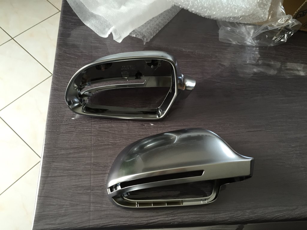

Les petites coques Alu sont arrivées !
Sitôt livrees sitôt montees !
Un gros big UP MEGATRON !!!
Par contre jai finit l'installation sous la pluie :-(
Concrètement faut faire super attention quand tu as les retro FL avec leds intégrées, électriques, electrochrome, car autant de petits fils qui circulent dans le retro et qu'il faut veiller à ne pas sectionner inopinément
Les étapes dans les grandes lignes :
- incliner à fond la glace vers la vitre pour passer les doigts et d'éclipser DELICATEMENT la vitres
Moi jai laisser brancher les fils electrochrome et chauffage en laissant pendre le carreau
- dévisser le support rond du retro 1 vis chromée
- dévisser les 2 vis chromées restantes du haut qui tiennent des agrafes métalliques (les 2 en bas ce n'est pas nécessaire)
- déboîter la coque du retro en tirant vers le haut avec une main et en poussant par l'intérieur avec l'autre jusqua pouvoir atteindre la cosse des leds clignotants qu'il faut débrancher
- débrancher un côté de la glace electrochrome (le plus facile Cest la grosse prise)
- sortir la coque
- démonter la led (2 vis noires) et la remonter sur la nouvelle coque
- refaire toutes les étapes a l'envers mais bien s'assurer que la coque est bien emboîtée avant de tous visser, bien l'assembler du haut en la faisant glisser vers le bas
Le résultat est sublime, je dirais meme plus : megatroniquissime !

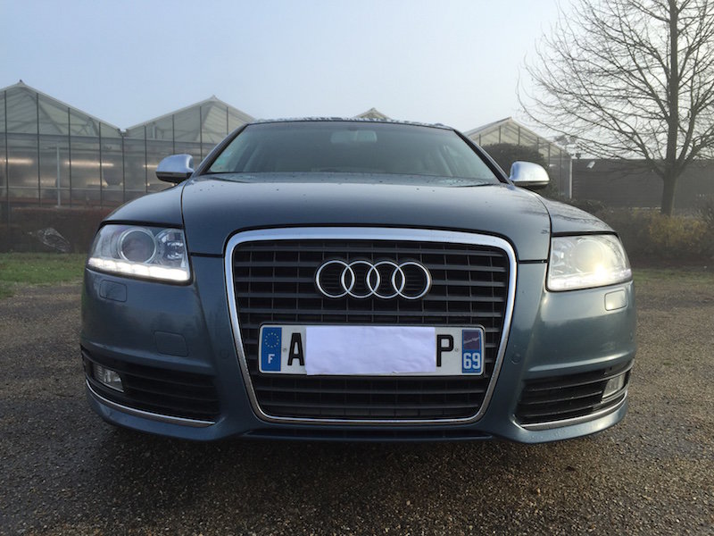

Petit shooting photo ce matin sous la brume essonienne
L'extérieur :
Les coques alu :
--->Tu avais raison MEGATRON, de l'intérieur c'est tout aussi kiffant !
