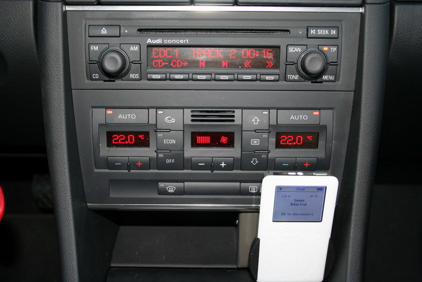

Sur mon A4 B6, j'utilise l'iceLink Plus et un iPod G3
Très content, intégration fonctionnelle avec le Concert 2 parfaite (mise à part l'affichage des titres-album impossible)

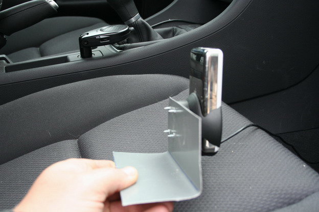

Hier, j'ai bricolé un ptit peu, avec des matériaux de récup.
Bon je ne suis pas un maître en la matière.
Sur mon A4 B6, j'ai un espace de rangement entre le cendrier et l'airco bi-zone.
Une tôle, pliée à 90°C, et coupée pour qu'elle s'aguste dans l'emplacement (largeur, hauteur, profondeur).
Un mousse d'emballage comble le vide entre l'écaire et le haut de l'espace de rangement.
Restait simplement à fixer le suport de l'iPod sur la tôle avec 4 vis.

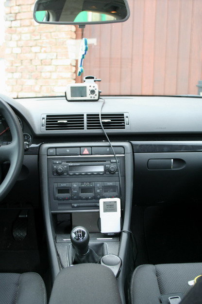

Désolé, vacances, boulot, dodo, j'ai pas eu le temps de mettre en ligne les photos
Voilà qui est fait !
[attachmentid=8681]
[attachmentid=8680]

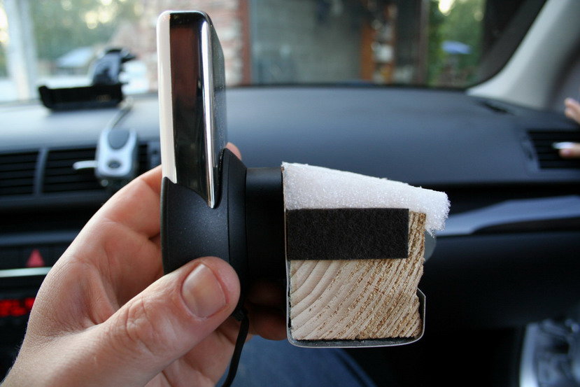

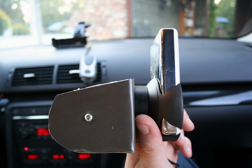

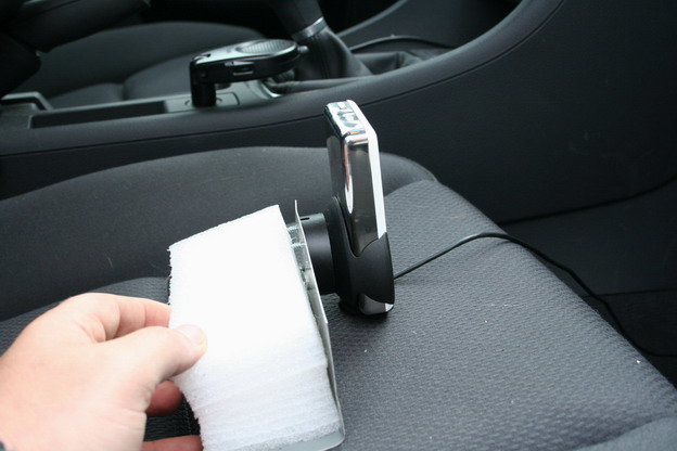

de près ...
[attachmentid=8684]
et le mousse pour coincer le tout, et éviter les vibrations ...
[attachmentid=8685]
Modifié par bauwensd

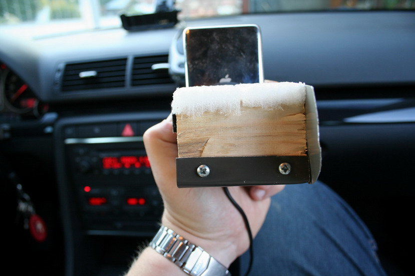

J'ai 'perfectionné' le support aujourd'hui.
- raccourcir la plaque en largeur, afin de récupérer un espace de rangement
- replier les côtés métaliques, histoire d'avoir un support homogène et cacher les mousses
- morceau de bois sur mesure afin de rigidifier la tôle pliée l'angle à 90°, le tout vissé et silliconné

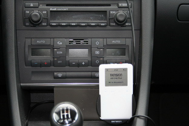

Voilà voilà biggthumpup.gif [attachmentid=9670][attachmentid=9671]
[attachmentid=9672]
[attachmentid=9673]

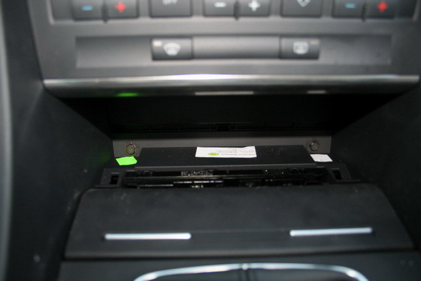

J'ai réussi à retirer le cache, c'est vrai qu'il tient bien le bougre, mais j'ai eu le dessus diablotin.gif
Par contre, je ne sais pas par où passer le câble ? Je n'ose pas dévisser les boulons au risque de me retrouver avec la console sur les bras ... qqun peut me tuyauter ???
[attachmentid=9674]
[attachmentid=9674]
PS : j'ai aussi oublié de te preciser...Les 2 vis que tu vois tiennent la console centrale donc aucun interet de les devisser (en plus, il y en a pas que 2, donc tu ne pourrais pas la retirer de toute façon)...
