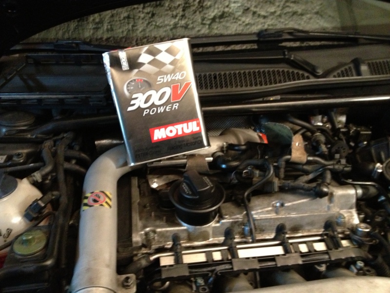

Au programme ce weekend, soufflet, vidange, rotule, tout les filtres air/carburant
taf déjà attaquer ce soir humm cracraaaa je vous laisse imaginer l'état de la voiture en dessous...
On ouvre le bouchon et on laisse couler toute la nuit, le remplissage pour demain matin première heures! :marcelpoire:

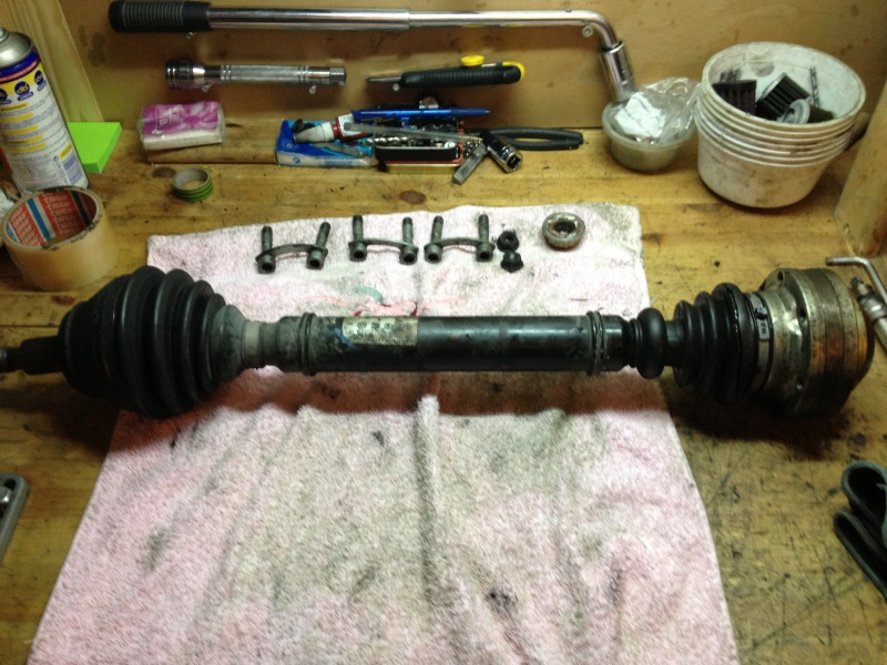

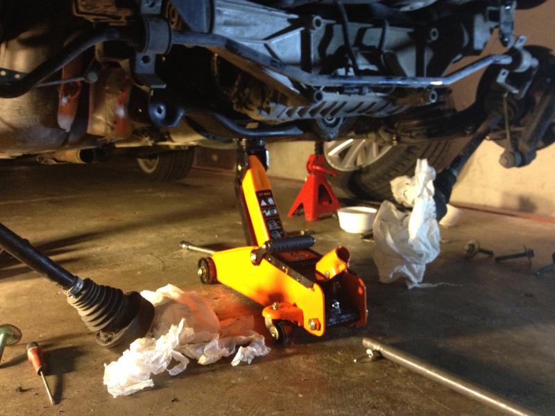

j'en est bien chier pour les souflets de cardan :mur: j'avais du mal a emboiter le souflet...enfin bon sa ma prit la tete mais c'est bon !

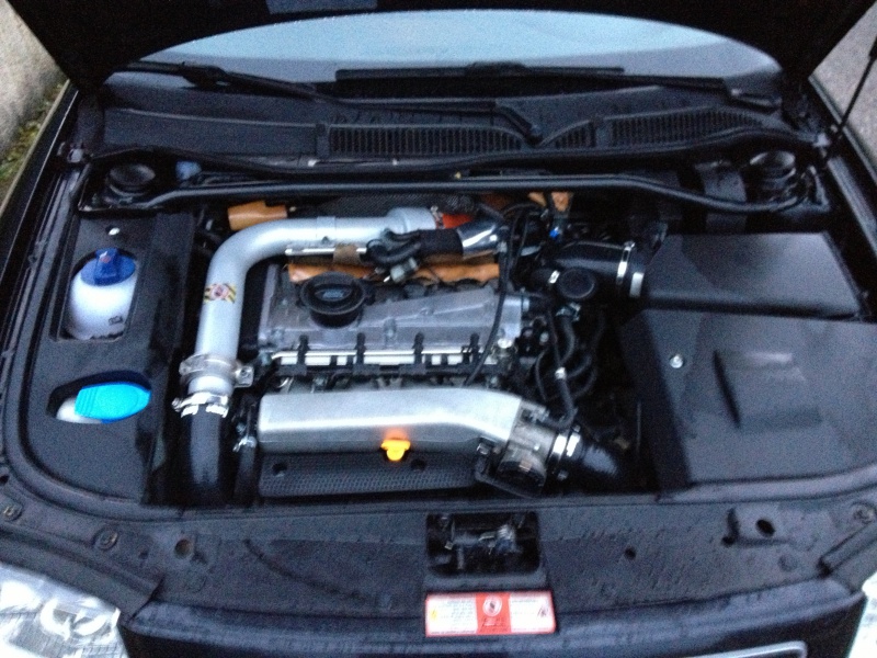

retour au garage fin d'aprem, j'ai tout préparer pour la courroie de distribution, y a plus qu'a la déposer, changement de calorstat, du vase d'expansion.
restera donc a faire sur le moteur :
-montage durite induction
-nettoyage des échangeurs
-montage de gros collier sur les durites renforcer
-montage lame cupra
- et un bon gros coup de nettoyage du bloc moteur
oui sa avance a grand pas mais la je vais me calmer lol sa fait 4jours j'ai plus de vie que je boss a fond dessus :roi:

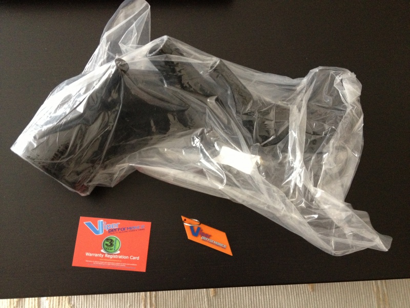

donc distrib, pompe a eau, tendeur hydro OK, durite induction viperperf installer, et au passage suppression n249.
j'ai également constater au moment de changer la durite induction que le joint de couvre culasse fuit donc a voir plus tard .

cyril tu veux des photos en voila une lors du démontage du pont, un ami ma quand même aider a sortir la bête, réaliser sans pont..sans aucune difficulté .
