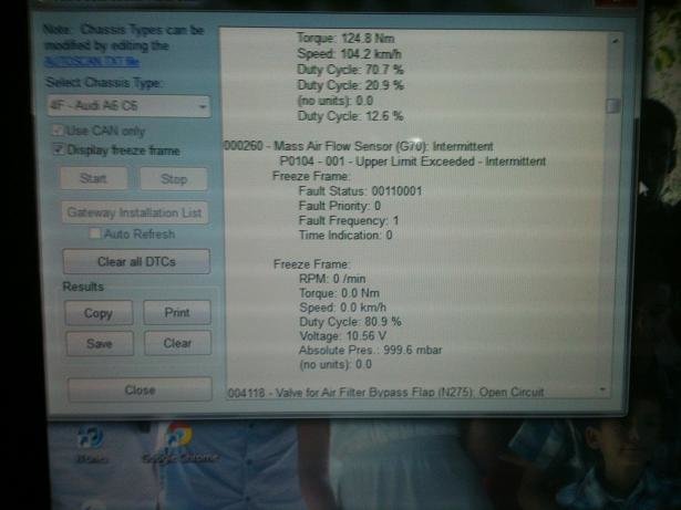

Bonjours à tous, ce matin en prenant la voiture ( a6 3.0 tdi de 2007 ) le voyant moteur est rester allumé.
Après passage au vagcom voiçi le Default trouver.
Quelqu’un à une idée de quoi il sagit?
merci
Oui, débimètre. Attention, à manipuler avec précaution le filament est fragile.
Après vérification, s'il semble OK, tu effaces l'erreur et tu vois si elle revient. Si OK tant mieux, sinon remplacement débimètre !
Cordialement
Fabrice
démontage du débitmètre avec nettoyage avec soufflette mais sans trop de pression effacement des défaut avec vagcom essai sur route hier et aujourd'hui, nickel plus de voyant .
