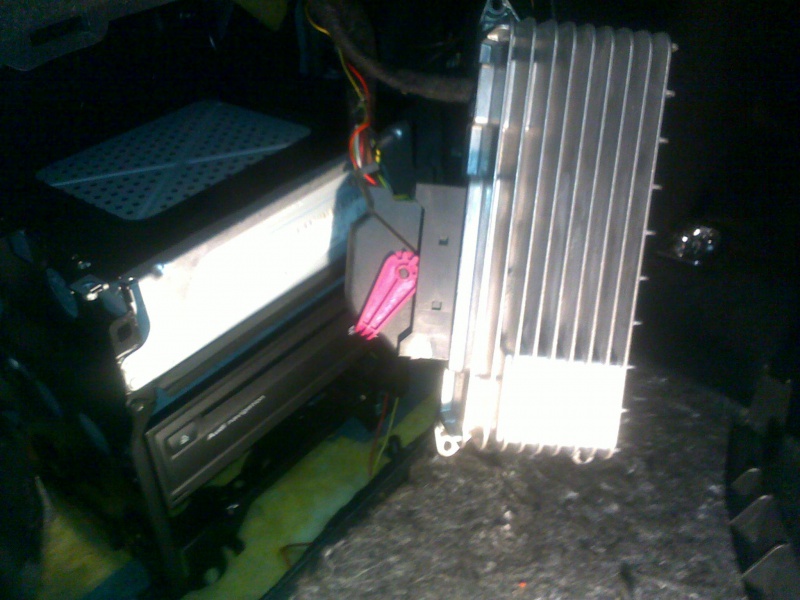

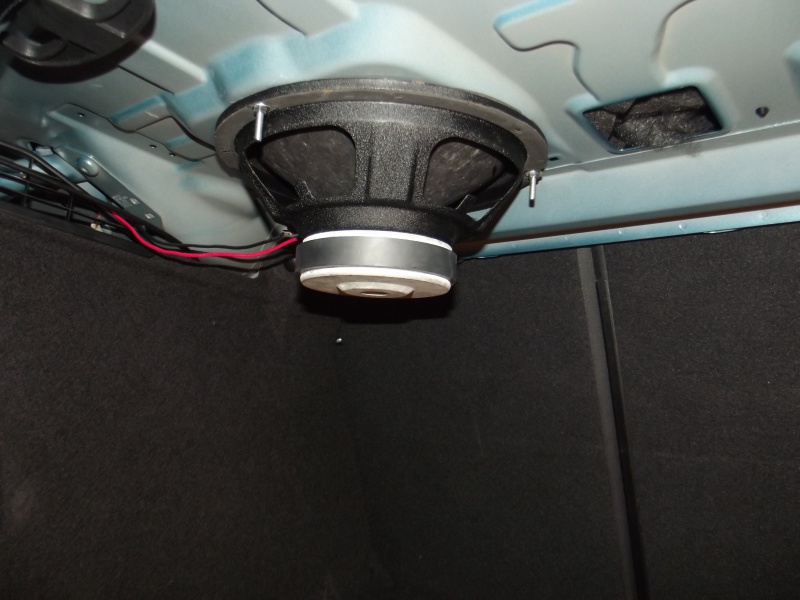

Salut Mend ,j ai la meme config que toi un mmi 2g ,j ai rajouté un sub directement sous la plage arrière . J ai repiqué le son au niveau de l ampli d origine situé sur la gauche dans le coffre ..889304DSCF5063.jpg
Wouaou super !!!

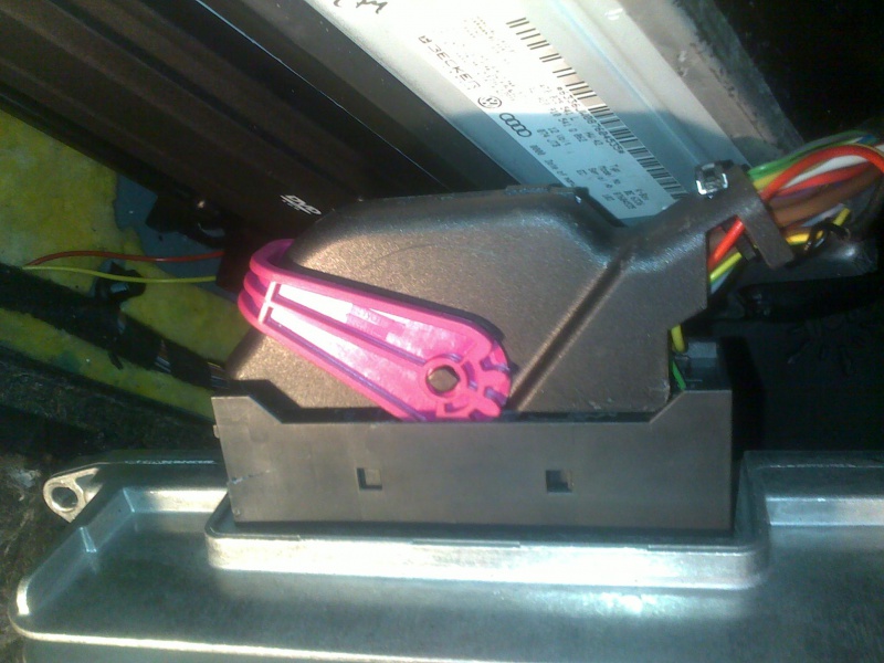

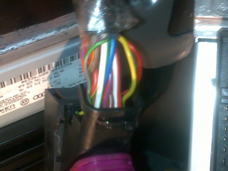

Dis moi FAba tu pourrais me dire où exactement car l'ampli je le vois bien c'est un gros rectangle argenté mais où repique tu le son exactement ??? le fait qu'on ai pas de reglage du sub est ce que tu te retrouve pas avec trop de bass pour le coup ?
j ai été obligé de mettre qu'un sub de 150w avec un son ampli ,je "joue" avec le fader pour atténuer un peu quand il y a trop de basse ,j avais essayé avec un sub de 1000 watts ,mais c'était pas possible .Quand j ai 5 min ,j irais faire une photo de l'ampli et les fils sur lesquels je me suis repiqué .
Sympa FABA ;)
par contre si je comprend bien tu as tout de meme rajouté un ampli pour le sub c'est ça ? j'ai cru que le sub était aliment par l'ampli audi d'origine
Tout a fait ,j ai pris le son à la source de l ampli et rajouté le mien qui est juste a coté de la batterie pour l alimenter en " + permanent" et je me suis repiqué sur la prise allume cigare qui est a droite dans le coffre pour son "+ commandé" . Le signal son ,je l'ai repiqué sur ces 2 fils le" blanc vert" et le "bleue vert" que tu peux voir sur la 3eme photo
