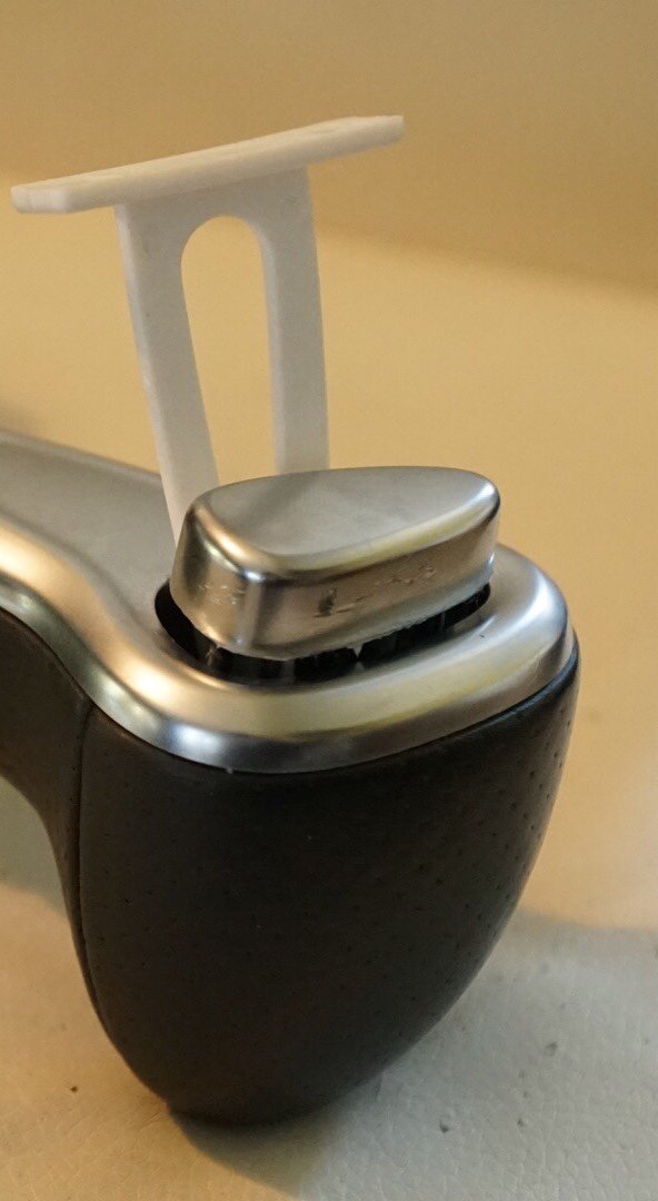

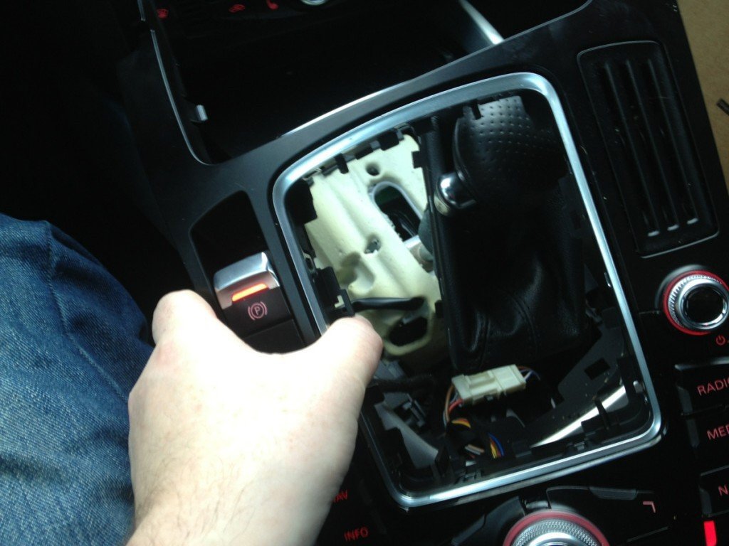

Pour commencer il faut enlever/déclipser le soufflet du pommeau shift knob (en s'aidant entre autre d'outils en plastique dur ou un tournevis fin et plat).
ATTENTION : N'enlevez pas le pommeau sans bloquer le bouton poussoir de débrayage au risque de le voir bloqué, et par la suite de devoir forcer et l'abîmer pour le ressortir. Voici un exemple de ce qui peut se passer.
Ensuite, déclipser les petits ergots en métal du coté droit et gauche.
Attention l’ensemble reste relativement fragile
Procéder de la même manière pour l’indicateur de vitesse (S/Multi-TRONIC) et enlever les connectiques.
Déclipser le côté gauche.

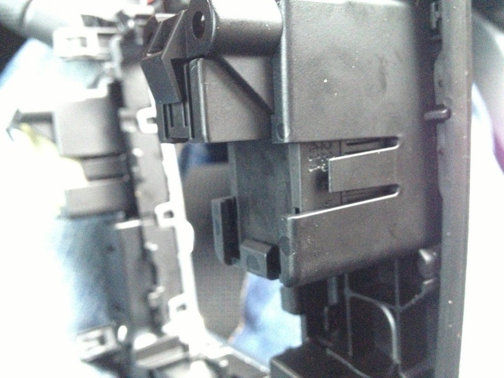

Tirer délicatement vers vous pour faire venir l’ensemble et désolidariser les 2 clips de fixation près du cendrier et enlever toutes les cosses d’alimentation.
Passer une vitesse pour enlever l’ensemble complet de la console afin de procéder au remplacement.

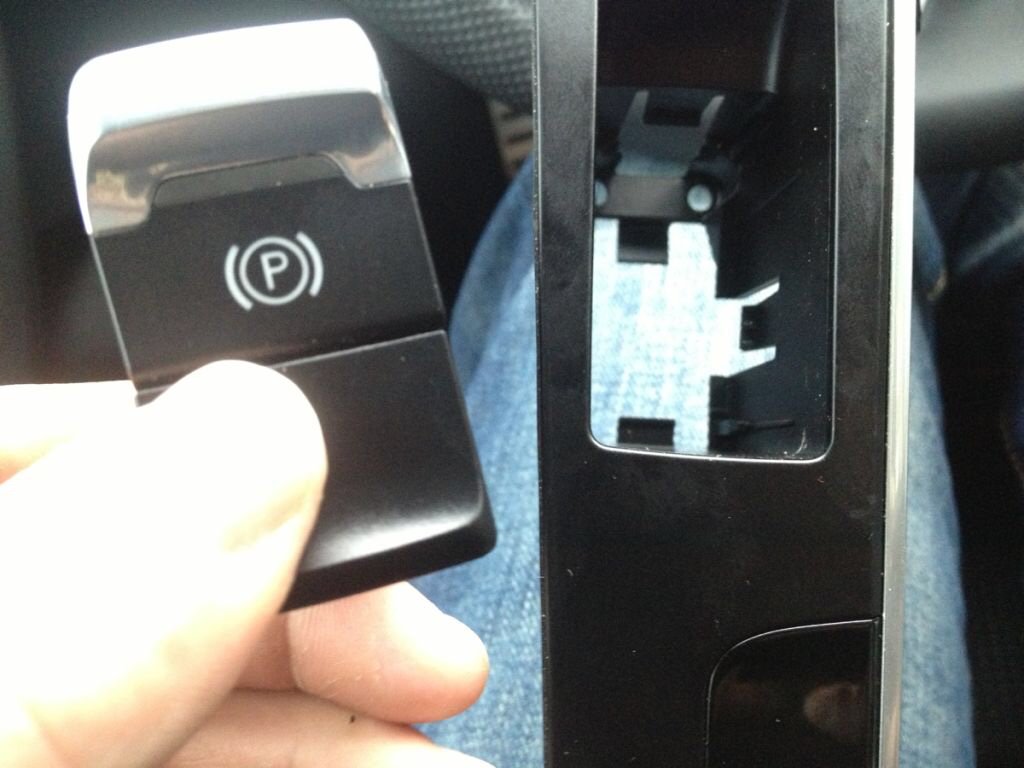

Enlever tous les commandes (frein, porte pièces) de la console afin de les replacer sur la nouvelle console chromée de la RS5.
Il y a 3 picots à déclipser pour la commande electrique de frein parking ainsi que pour le porte pièces.

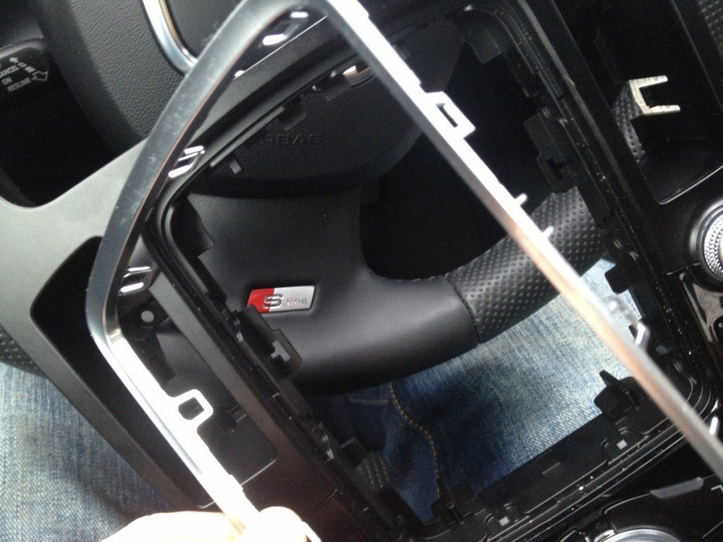

Enlever le contour chromé,
ATTENTION l'opération est délicate.
C'est très fragile.
Replacer ensuite ce contour sur la nouvelle console de la RS5
Replacer le tout en prenant bien soin de re-conneter l’ensemble des commandes

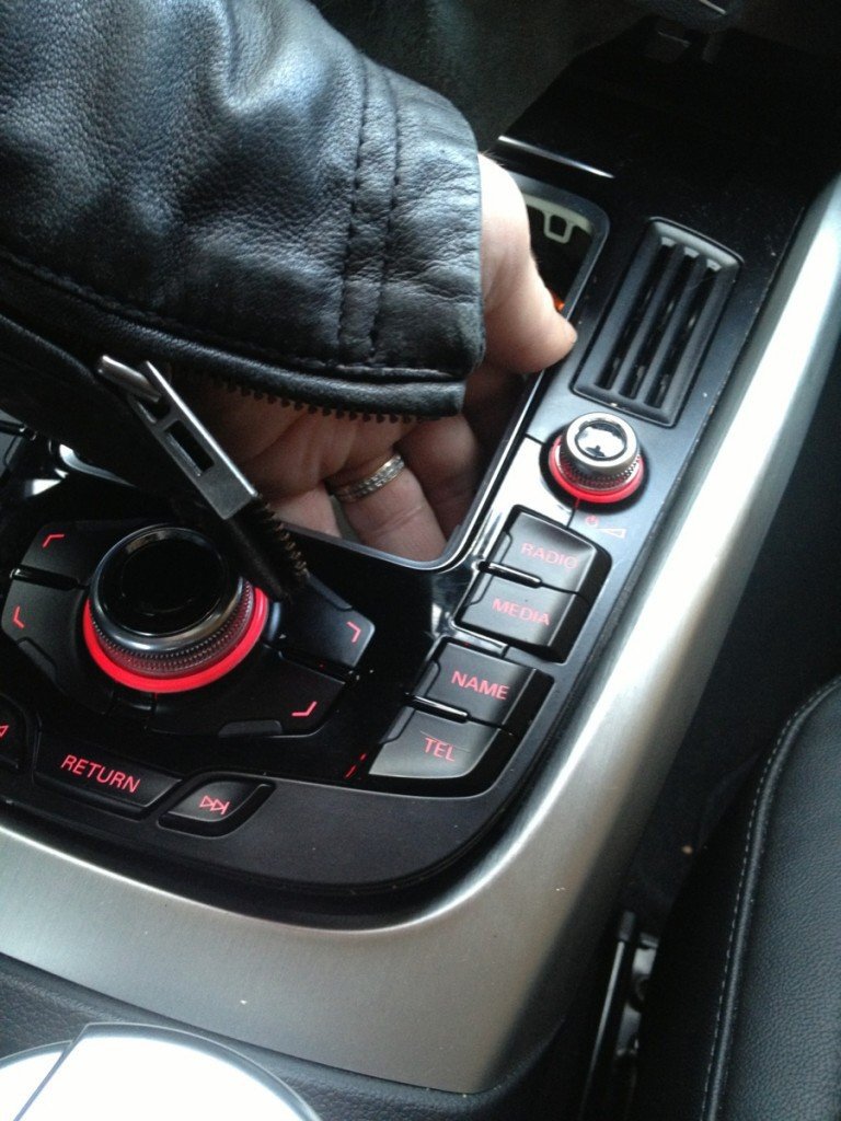

Voilà le résultat

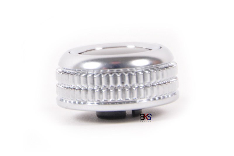

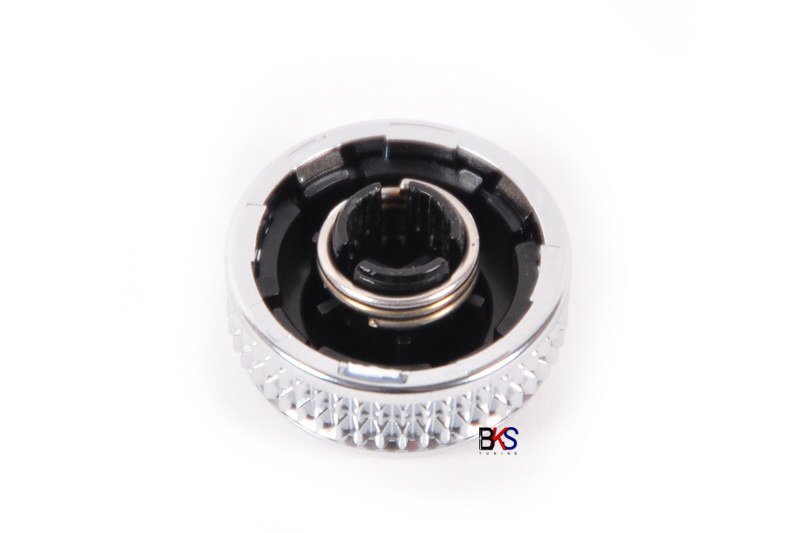

Le bouton noir du volume de la console a été remplacé par celui du Q5 facelift (NEW Q5) d'aspect chromé. Pour le remplacer il suffit de déclipser le bouton en le tirant doucement vers le haut.
Disponible entre autre ici :
http://www.bks-tuning.com/epages/17141421.sf/en_US/?ObjectPath=/Shops/17141421/Products/AUA5I045

Super.....Bon tuto....( t'aurais pu enlever ton blouson , mais bon , t'étais pressé...) Pas trop de chrom/alu avec les inserts + boutons + 2 boites-cendriers amovibles ?
Salut Gigiel merci pour le compliment
oui exact j'étais hyper pressé, et oui j'ai gardé ma veste,
tu as vu : cuir véritable pleine fleur.. mais après je l'ai vite enlevée ça m'a saoulé. Il faut être à l'aise pour faire ça.
Sinon pour le chrome franchement ça passe, cela reste -à ce niveau là- bien dosé.

et autre chose il te manque le bouton en chrome du frein :reflexion:
il ne faut pas dire que sa n'existe pas :nanana:
