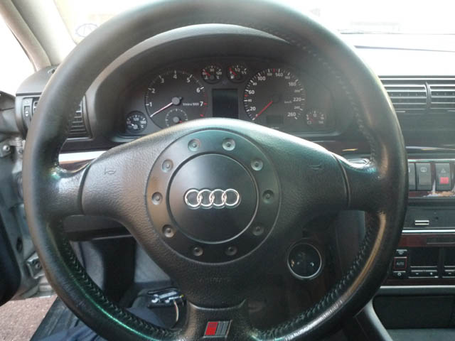

Pour le mano tu peux l'installer comme ça (en bas à droite) :
Tres pratique et très discret. Il est opaque qd il est éteint.

mais si tu as d'autres photos du mano et de son installations, je suis preneur, car là, j'avoue que j'ai un peu de mal à voir comment il est fixé.

j'ai bien d'autres photos du mano ... je te montrerai ;)
