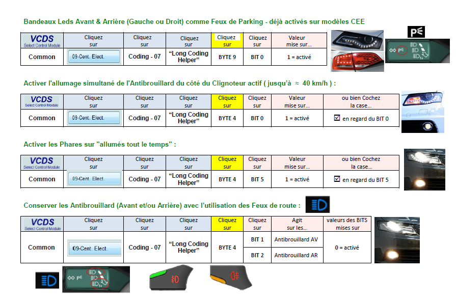

Salut dsan2212,
L'info que tu cherches est page N°14 du fameux fichier "codages VCDS et menus cachés MMI".
Soit:
09-Cent Elec => Long Coding => Byte 4, Bit 0 => le mettre à "1" pour activer la fonction
Sur mon S-Line de 2009 ça marche nickel (activation automatique avec le clignotant ou en fonction de l'angle donné au volant, dès 40 Km/hr, quand les phares sont allumés). Concrètement, cela ne sert à rien: c'est juste pour le fun !

Bonjour Q5_addict
J ai essaye de modifier via le VAG COM mais le hic je n 'ai pas rien sur le byte 4. Pourrais tu me donner directement la valeur du bit pour essayer ou mieux encore une copie d'écran
Te remerciant
Cdt
Bonsoir JOHNNY5377
J'ai le fichier des modifications. C'est juste que je n 'ai accès à aucun bit sur le BYTE 4. Si quelqu'un pourrait me donner juste le mot en binaire pour faire un essai. Actuellement j'ai juste 0100000
Cdt

Bonjour à tous
J'ai enfin pu activer la fonction. En fait ma version du logiciel VAG COM est trop ancienne (908). J 'ai directement modifié le mot binaire et cela a marche. Pour moi cette fonction est tres utile quand on voyage de nuit en montagne et dans les virages serrées (ski par exemple) ou on anticipe mieux les eventuelles dangers au bord de la route
Pour revenir à la "polémique" d'allumage des antibouillards, sachez que tous les constructeurs le propose actuellement sur leur modèle de citroen à porsche. Seul particularité renault qui propose un feu specifique fixe. Si cela était dangereux pour les autres usagers je pense qu'il y aurai longtemps que cela aurait ete interdit.

bjr
Activation des AB comme feux de virage il faut le vag com
