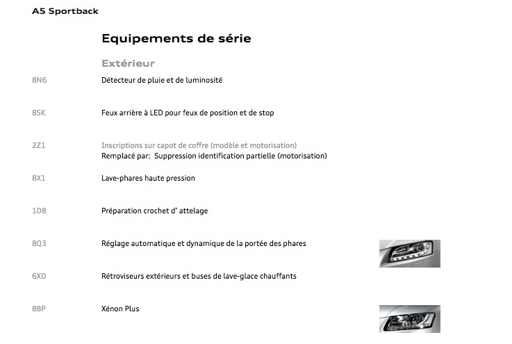

J'ai une A5 facelift de Mai de 2012 finition AVUS en 3.0Tdi, et j'ai également cette "trappe" elle correspond pour reprendre les termes exacts à la "Préparation indispensable au post montage d’un attelage en accessoire (alternateur renforcé, ventilateurs surdimensionnés et cartographie adaptée)"
Cela paraît être de série sur les S-Line, Ambition Luxe et Avus pour ce qui est du 3.0l Tdi245ch.

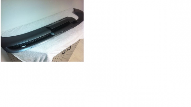

On peut apercevoir l'espace dédié sur la photo:

justement moi je trouve que c'est une verrue ce trou, c'est énorme pour une voiture de ce genre, et surtout je trouve que de loin c'est ce que l'on voit le plus, je ne comprend pas que sur ma voiture (l'audi A3 j'ai ça 321648dif.png ) et que sur une voiture plus haut de gamme ça n'existe pas.
Je ne cherche pas forcément une valence pleine, mais plus une trappe dans le style de l'A3, mais d'après tes dires c'est normal et je ne pense pas qu'ils aient prévu quoi que ce soit

Bien vu, ce n'est que depuis le facelift que le pré-équipement de l'attelage est de série, sur mon ancienne A5 de 2009 en Ambition Luxe, je ne l'avais pas

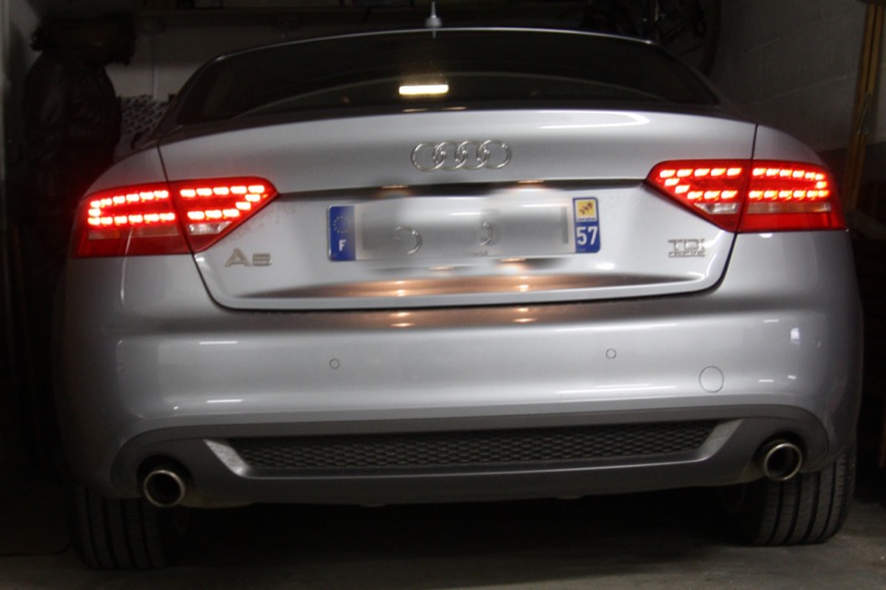

Ci joint la photo de ma valence arrière (pris avec ma GoPro donc attention à la déformation :icon_lol: ) : effectivement pas de trou ... ils vont devoir découper ou me changer la valence quand je voudrais poser l'attelage...
@Mateo51 : Pourtant quand j'ai fait ma config sur le le site AUDI, il était noté 1D8 (préparation crochet d'attelage) donc je dois l'avoir ... je vais regarder sur mon livret d'entretien ;)
