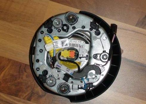

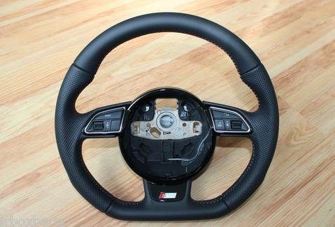

est iul possible de monter ce style de volant sur mon a3 sline de 2009 ?
Actuellement j'ai un volant de RS6 , j'ai du modifier le cablage de mon faisceau airbag mais c'est pas un probleme si je dois le refaire !
Ce qui m'inquiete c'est au niveau de lairbag car les cablages n'ont l'air d'etre les memes
sur les airbags rond actuelle il y a 2 fiches une orange et une verte et la j'en voie qu'une seule
Ces volants se trouve sur les RS5 et autres
merci

salut a toi
alor celui du rs5 je ne connais pas tros
mais j'ai un amis qui a montée un meplat sur un a3 sporback
mais choisie pluto le volant avec lairbag en forme carre la pas rond
parceque je ne ces pas si la connectique des rond son pareille
car ceux qui on l'air bag carre oui tu poura retrouver la meme connectique
voir meme achetée que le volant meplat et metre aprai ton air bag dessu

Salut! Alors tu l'as monte ce volant avec méplat? Car j'ai une a3 de 2004 sur la quelle j'aimerais monter le volant de la tt2 avec méplat mais je sais pas au niveau des commande ce qu'il faut activer ou non au vagcom et si ce dernier est compatible avec l'option Bose ? Si quelqu'un a déjà tenté ce montage, j'aimerais bien savoir sur quel point vous avez eu des galères ? Merci !
Si tu as déjà un volant multi-fonction dans ton A3 alors pas besoin de le coder car dans un TT mk2, les boutons sont les mêmes.
Concernant l'option Bose c'est indépendant du volant. L'option Bose importe quand tu veux changer de systeme audio mais en aucun cas le volant.
J'en ai trouvé un qui vaut vraiment le coup la qui provient d'une s3 8p donc je pense que tu as raison ça doit être du plug & play ! Je voulais être rassuré avant de faire cet achat, voilà chose faite
Sur mon TT de 2014, voici les boutons qui sont présents sur le volant :
- commande vocale
- volume
- avance/recule dans les listes
- mode
Donc je que tu as les mêmes même de 2004
