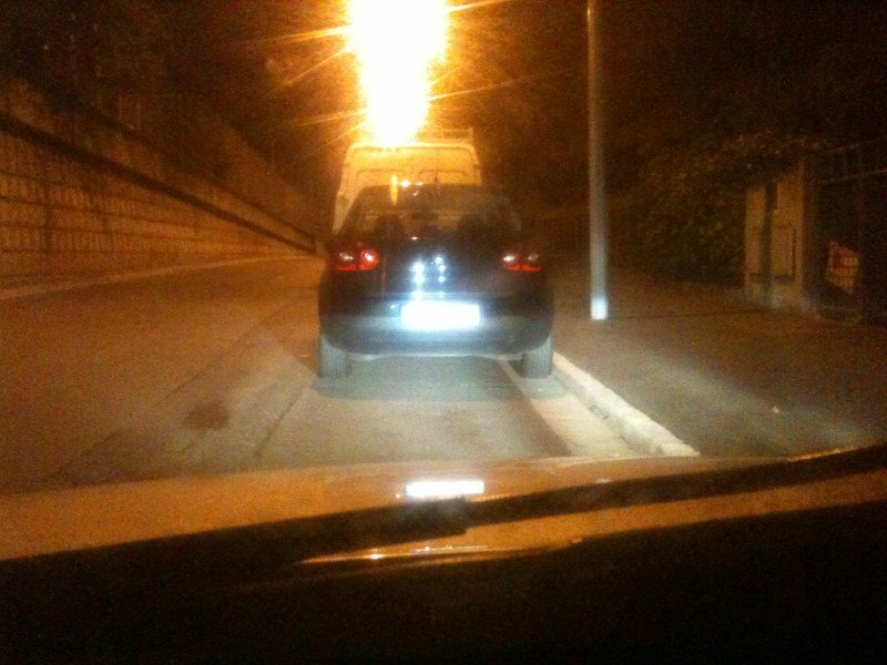

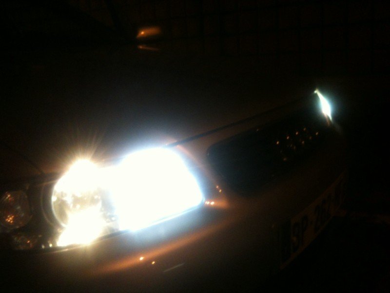

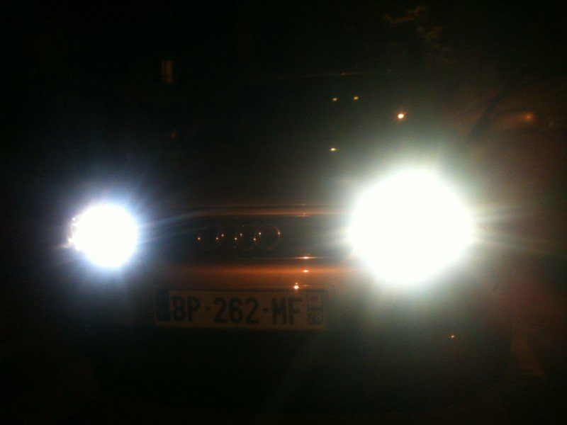

je vous est pris des photo pour vous montrez, pour le phare je sait pas du tout comment on fait, j'ai vu des vidéo mais je me sent pas du tout capable.
sur la 2eme photo on voit bien la difference de couleur entre les 2 phare
effectivement, on dirais du 6000 k d'un coté et l'autre 4300
yes! et pourtant les 2 ampoule sont des 4300k il faut soit que je change le phare soit que je le refasse faire, mais quand je vois le prix d'un neuf je me demande si sa vaut le coup de se prendre la tete
