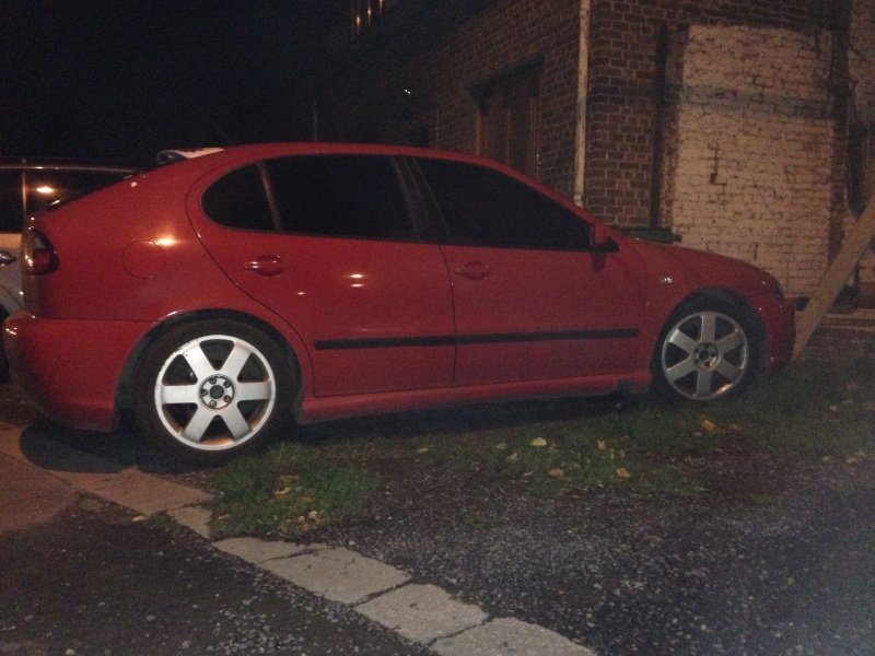

Je suis de retour , mon A3 est toujours avec moi , en version 110 , MAIS , je vais refaire un moulin TDI , avec ce qui va bien pour que ça pulse tout ça sur un châssis de leon sport ;)
Je vous post une photo , j essayerais de faire un tuto , pour l instant je dois chiffrer le coût des coussinets , segments , soupapes ....
voici mon prochain projet :)

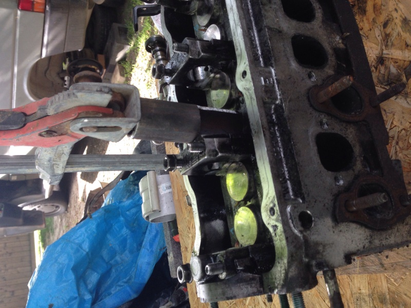

pour l'instant j'ai demonté mon ancien moteur ASV , apparement soucis avec mes soupapes ,les gros injecteurs ont causé des degats au niveau des soupapes , je dois extraire les pistons car je devait avoir des segments HS a suivre
