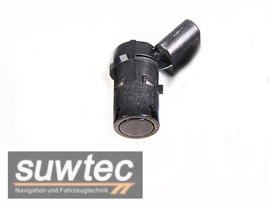

oui tu est obliger de le changer
pour le capteur démonte sans 1 tu peut passer ta main sous le pare choc il est clipser ensuite tu le débranche
et tu récupère la référence
Mon lien
bon courage tiens nous au courant de la suite
