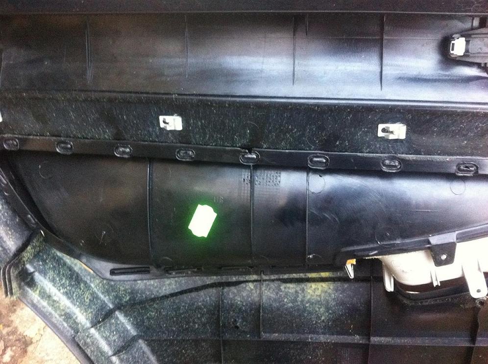

voila j ai acheté un cuir s4 pour mon break il y a une semaine j ai monté les sieges nikel
mais la je bute pour demonter la partie en cuir sur la portiere j ai demonté ou il y a le leve vitre
mais la parti en cuir a l air coller a la garniture de porte si je force de trop
je pense que je vais tous cassé et pour le remontage sur l autre portiere ca va merdé.
photo des fixations
est ce que quelqu un aurait deja demonter cette partie et si oui comment cela ce passe pour le remontage sur l autre garniture ??
merci d avance pour vos reponses
julien

Je vais peut-être dire une connerie, mais tu ne peux pas juste démonter les accoudoirs afin de les inverser avec les tiens?
C est précisément ce que je veux faire j emploie peut être pas le bon terme et c est ça que je n arrive pas a demonter....
En fait, c'est une opération tres compliquée car les soudure sont faites en faisant fondre le plastique.
Regarde mon post sur l'intégration des store d'origine sur une A6 -> même principe: Mon lien
Angenoir
D accord c est bien ce que je pensais c est souder,
Ça sent la galère cette histoire lol

la deuxième, qui est plus simple que se que tu pense est de dessouder tes accoudoir en chauffant les soudures avec un fer a souder ou un pistolet thermique et de les re-mettre en lieu et place des tiens.
:ange:
Merci à toi pour ta réponse j ai regarder un peu pour les vitres elec et j avoue que c est un peu lourd comme opération trop de matos à trouvé en plus je suis une bille en électricité
Je vais faire ça au fer à souder je crois que c est la meilleur solution
Je vous tiendrai au jus du resultat
