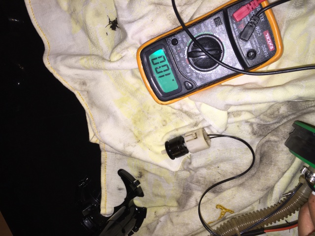

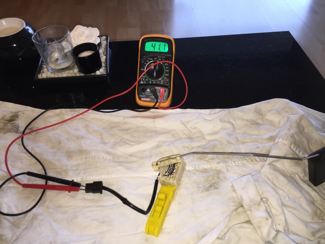

Salut Wauzzz,

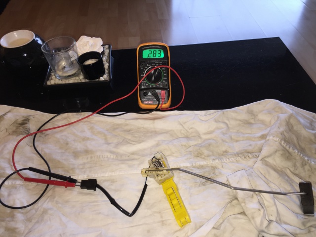

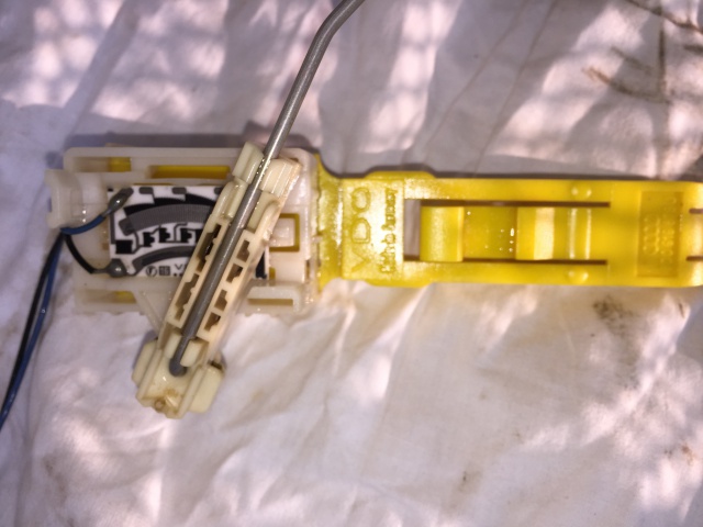

Je reviens tout juste chez moi après avoir testé la pompe!
Et bien le verdict est que j'ai bel et bien les bonnes mesures! :D
Sur le combiné d'instruments, il est affiché qu'il me reste un peu plus de la moitié de gasoil dans mon réservoir...
Je retire donc ma banquette arrière pour avoir accès au cache noir maintenu par 3 vis cruciformes, je les dévisse et ai enfin accès aux deux connecteurs: j'en ai un gros avec 3 fils de petites section et 2 de grosse section (G et G6) puis un connecteur plus petit avec 2 fils de petite section (G210).
Jusque là tout va bien! -_-
Je débranche donc le connecteur correspondant au G210, et mesure la valeur qu'il y a entre les 2 fiches => 428.9 Ohms <_<
Donc d'après ce que je peux comprendre (reprend moi si je me trompe), ma pompe m'indique bien la bonne valeur, donc elle doit fonctionner correctement! :( Ai-je bon jusque là? :unsure:

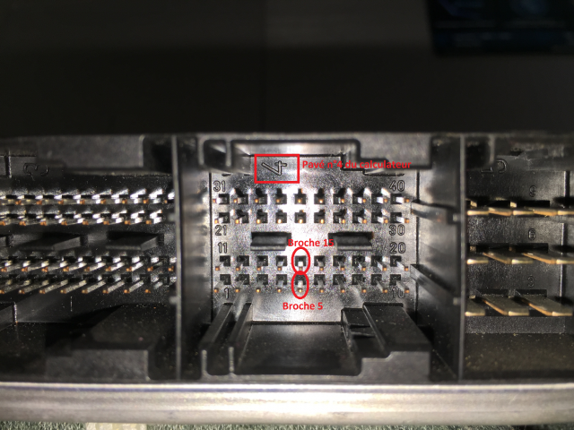

Sur le schéma, tu peux t'apercevoir que le G210 est raccordé comme suit :
- borne 1 du G210 (fil couleur jaune /mauve) va vers le calculateur moteur J248, borne 4/5,
- borne 2 du G210 (fil couleur blanc / vert) va vers le calculateur moteur J248, borne 4/15.
C'est forcément l'un de ces 2 fils qui est en contact quelque part avec la carrosserie et qui fait chuter la valeur quelque part.
Il faudrait que tu débranches les connecteurs des 2 cotés (coté G210 et J248) puis que tu fasses les 2 mesures suivantes à l'ohmmètre :
1) entre la borne 1 du connecteur du G210 et la masse du véhicule,
2) entre la borne 2 du connecteur du G210 et la masse du véhicule.
Dans les 2 cas, la valeur normale à obtenir est l'infini (affichage "1" à l'écran de l'ohmmètre).
Inspecte bien le connecteur du calculateur moteur qui peut être souillé et provoquer une chute de la résistance d'isolement.
Si le défaut est bien établi, tu devrais en théorie trouver une valeur inférieure à 100 ohms sur l'un des 2 fils, signe qu'il y a bien un défaut d'isolement qui est interprété comme un manque de carburant par le calculateur moteur.
S'il n'y a pas de défaut d'isolement sur les 2 fils en revanche, c'est que le problème est localisé au calculateur moteur J248(inspecte donc très bien les bornes 4/5 et 4/15).

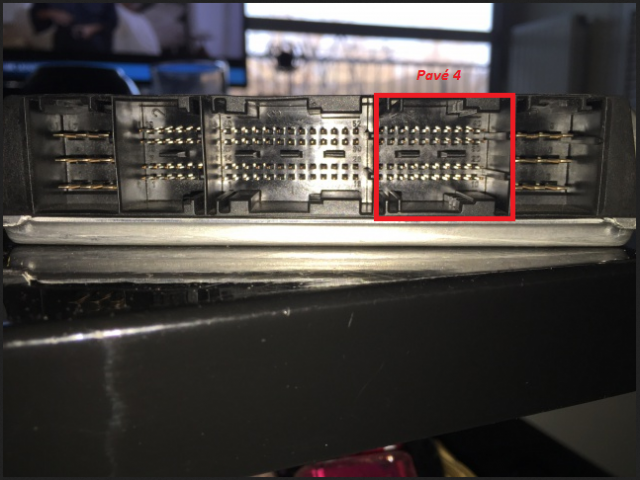

Le calculateur moteur J248 est implanté dans ce que l'on appelle le caisson d'eau.
Ce caisson est celui juste en dessous de la base du pare brise. On y trouve la batterie, le filtre à pollens, le servofrein, le mécanisme d'essuie glace et le boîtier étanche du calculateur moteur. Ce boîtier est en plastique noir dimension 250 X 250 environ et il est du côté conducteur.
Il est muni d'un couvercle maintenu par 5 vis (je crois). Une des vis est assez délicate d'accès à cause de l'enjoliveur en platique qui englobe les bras d'essuie glace.

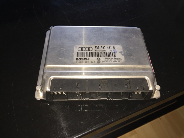

j ai acheter un A4 2.5 TDI DE 98 170000 KM AVEC POMPE INJECTION HS
APRES CHANGEMENT DE POMPE PAS DE REPONSE DE L ECU APRES VERIFICATION ECU HS (oxydation) !
je le remplace donc par un d occasion !
mais tjr rien ne demarre pas !!!
je releve le defaut 01441
ma question est la suivante , pensez vous qu un desarmorcage complet du circuit peut engendrer ce default ?
vu le resultat pour notre ami gazzy !
et ya t il un couplage a faire pour l ecu que g changer d occasion ?
merci d avance pour vos reponse ...

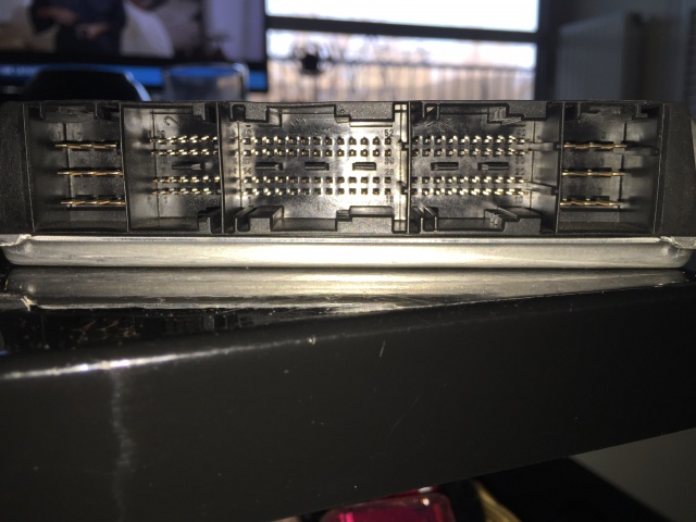

Tu disais plus haut que tu avais remplacé l'ECU ; As-tu fait l'adaptation de cet ECU à l'antidémarrage.
Si tu ne l'as pas fait, tu dois avoir le voyant d'antidémarrage qui clignote (symbole voiture) et tu dois aussi avoir mémorisation du code défaut 17978 dans le calculateur moteur (message "calculateur moteur bloqué par antidémarrage").
Il faut adapter ce nouveau calculateur via cette procédure :
http://www.vag.com.fr/immo2ecu.htm

Bonjour les copains, j'ai fait remorquer la voiture jusqu'à chez moi.

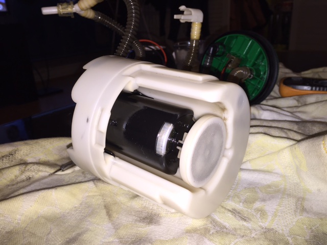

J'ai donc démonté la pompe à carburant.
Tous les câblages me semblaient bons, cependant ma batterie était à plat...
C'est dingue la poussière qu'il y avait hahaaa:
J'ai testé la pompe de gavage sur un chargeur de 12v, la pompe tourne nikel.

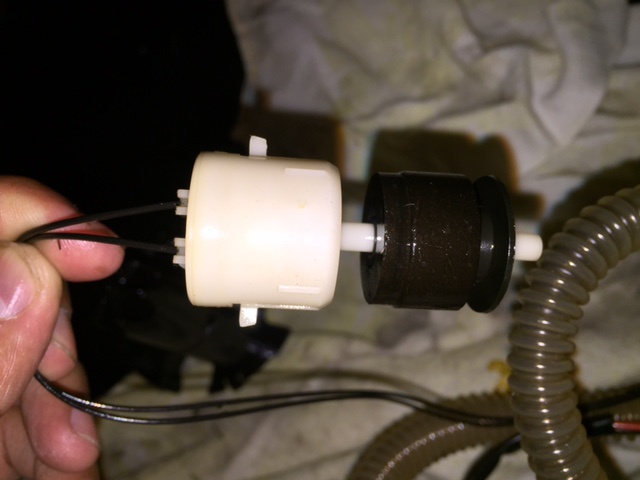

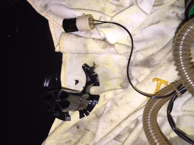

Maintenant j'ai déclipsé du bac le transmetteur de niveau de carburant G210.
Je ne sais pas comment le tester:

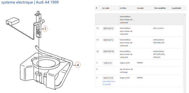

J'irai chez Volkswagen ou Audi pour demander à commander le transmetteur G210 au détail.

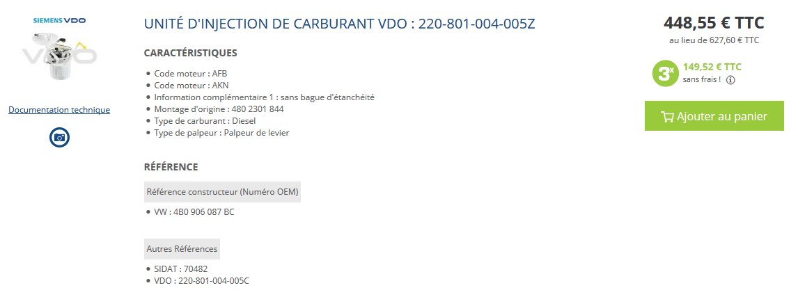

En espérant qu'ils ont du stock ou qu'ils continuent à produire ce genre de pièce au détail...
J'ai regardé sur o*caro et ils vendent l'unité d'injection de carburant, cependant je n'ai pas l'impression que le flotteur est compris avec...
https://www.oscaro.com/unite-d-injection-de-carburant-vdo-220-801-004-005z-5506781-1382-p
Auriez-vous des conseils?
Des idées pour tester le transmetteur G210 pour confirmer si ce dernier est HS?

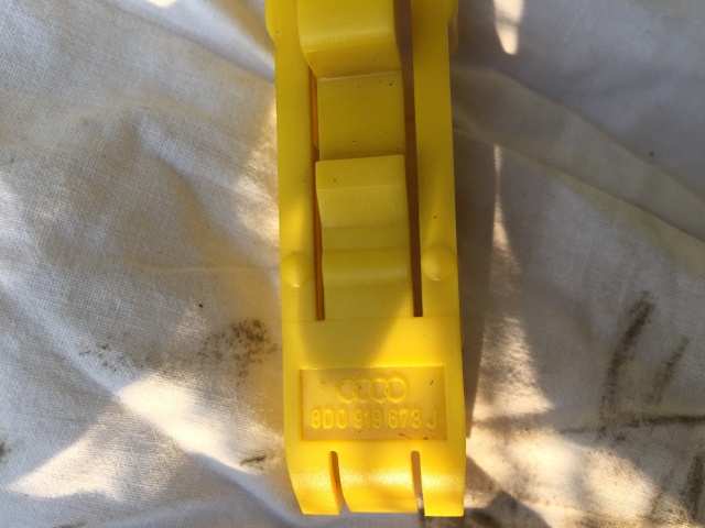

Connaissez vous des magasins ou sites internet vendant des pièces VAG par le numero de part number.
Ici le transmetteur G210 a pour référence: 8D0919673J
En vous remerciant pour votre aide :marcelpoire: .

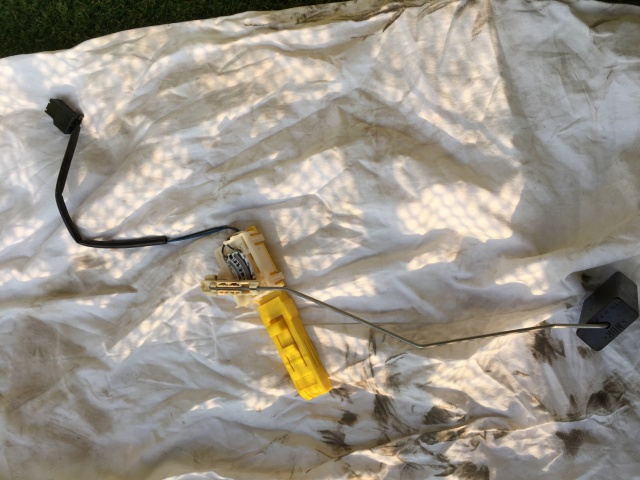

La pièce 8D0919673J n'est pas le G210 mai la jauge à carburant appelée G sur les schémas électriques (celle qui donne la quantité de carburant au porte instruments).
Tu as mesuré les continuités de câblage entre le G210 et le calculateur moteur comme je te l'ai indiqué dans la réponse N°27 ?
"le G210 est raccordé comme suit :
Quand on mesure directement sur l'unité VDO :
Le G210 passe d'une valeur de 430 ohms lorsque le réservoir est suffisamment rempli à une valeur de 100 ohms quand il n'y a plus assez de carburant. Essaie de repérer le composant qui fait changer de 100 à 430 ohms et tu auras beaucoup avancé.
Si tu mesures tout le temps 100 ohms, c'est qu'il y a un problème.
En effet, les 2 résistances étant en série, tu as donc forcément une résistance de 100 ohms et une résistance de 330 ohms puisque 100 + 330 = 430 ohms.
Avant de remplacer une unité VDO à presque 500 euros pour un problème de résistances à 20CTS ou de contact qui se fait mal, j'y réfléchirais à 10 fois au moins...
Le G210 est inclus dans l'unité d'injection VDO, là ou tu dois mesurer soit 430 soit 100 ohms.
Voir explications page 46 et schéma de principe du G210 page 47 (2 résistances en série dont une peut être shuntée (d'où les 2 valeurs 100 e 430 ohms)
Essai d'identifier ce G210 sur l'unité en faisant des mesures et regarder ce qui peut clocher avant de remplacer des pièces chères pour rien.
http://www.volkspage.net/technik/ssp/ssp/SSP_183.PDF
Tous les magasins de vente de pièce en ligne connaissent les références Audi (Oscaro, webdeal, piecesauto.fr).
Tu rentres ta référence sur Google et les sites qui ont cette pièce se manifesteront tout seuls.

Sur le bloc de la pompe j'ai effectivement cette pièce:
https://www.youtube.com/watch?v=5iwKilCcoOw
Si c'est ça qui est HS, effectivement je vais être confronté à changer le bloc pompe de transfert...

Où est le calculateur J248?
Tu parles du calculateur moteur dans le caisson en plastique noir sous le capot moteur ?
Comment repérer les bornes 4/5 et 4/15?
Oui, le calculateur moteur est dans le boitier noir en plastique sous l'essuie glace côté conducteur.
Tiens, je viens de tomber sur cess vidéo concernant le test du G210 et des valeurs de résistances :
et
et
Je peux te dire que si tu aboutis sur ta panne en minimisant les frais, tu pourras être fier de toi : Je vais t'y aider !
Pour se repérer par exemple par rapport à la photo que tu as jointe (si c'est bien la même disposition sur la tienne) :
http://img15.hostingpics.net/pics/651369IMG7552.jpg
Sur cette image :
Il y a 5 pavés repérés de 1 à 5 de la gauche vers la droite (les chiffres sont gravés au fond de chaque pavé)
Pour le point de mesure 4/15 : 4 correspond au N°de pavé et 15 correspond à la broche (contact électrique).
Les mesures dans ton cas doivent être faites sur le pavé N°4 mais du côté connecteur (pas du côté calculateur). Lui aussi doit être repéré.
Ensuite il faut repérer les broches 5 et 15 dans ce pavet N°4
Les broches sont numérotées comme suit dans ce pavé :
- rangée la plus en bas : broches de 1 à 10 de la gauche vers la droite (les broches 1 et 10 aux extrémités sont repérées). Repérer broche N°5
- 2ème rangée en partant du bas : broches 11 à 20 de la gauche vers la droite. Repérer broche N°15

Alors si je comprends bien;
  • je devrai vérifier avec mon voltmètre la continuité des fils partant de la broche 5 puis de la broche 15 du pavé 4 qui sont reliés au capteur G210 (fils à faible section)
  • si le faisceau est OK, je devrai tester le capteur G210 comme sur la vidéo Youtube
Penses-tu que ce capteur peut fonctionner de manière aléatoire? Je ne sais pas comment il fonctionne, j'ai l'impression que c'est un flotteur dans un cylindre et qui monte ou descend en fonction du volume de carburant. Est-ce que ce "piston" peut se bloquer dans la chambre s’il y a présence d'impuretés? Je parle de manière hypothétique.
Repérage des broches pour me brancher en face sur les fils du connecteur:
Ai-je percuté ton explication? C'est bien là?

e) J'ai consulté pour toi ELSAWIN pour connaître les valeurs de la jauge (celle que tu voulais remplacer au départ) Réservoir plein, elle doit indiquer 280 ohms et réservoir vide, environ 40 ohms. entre les 2 butées, la valeur doit varier linéairement de 40 à 280 ohms.
Allez, je pense que tu es suffisamment armé pour faire un bon diagnostic.
Ah oui, j'oubliais : inspecte bien l'état des contacts du G210, ceux du calculateur moteur et leur connecteur respectif (propreté, absence de corrosion, contacts bien enfichés et verrouillés (ne reculent pas)) qui pourraient empêcher le signal électrique de bien passer.
Tiens nous au courant de tes trouvailles et surtout, prends ton temps et repère bien tout ce que tu déposes (fais des photos, des schémas, des repères...) pour ne pas être dans la mélasse lors de la phase remontage.
Merci beeeeeeeeeeeeeeeeauuucooouuup mon WAUZZZ, top de chez tooop, je vais relire plusieurs fois ton ancien message pour digérer tes infos.
Merki pour les valeurs de la jauge, je retrouve tes infos:
Mesure flotteur position basse:
Mesure flotteur position haute:
Bonsoir, voici quelques photos de mes mesures sur la pompe:
J'obtiens bien ici 100 ohms:
425 ohms est relevé:
On peut voir que les mesures sont cohérentes sur le capteur de niveau de carburant G210.
J'en déduis que le problème doit venir du faisceau.
Pfiouuuuu qu'est que je déteste ça l'électricité!!!
Je vais suivre tes conseils WAUZZZ.
Merci encore une fois :marcelpoire: . J'espère que ma titine redémarrera ce weekend.
Et dire qu'il y a des gens qui remplace d'amblée tout le boîtier sans l'avoir testé au préalable : 500 euros foutus en l'air alors que la probabilité de panne du câblage est nettement plus élevée...
