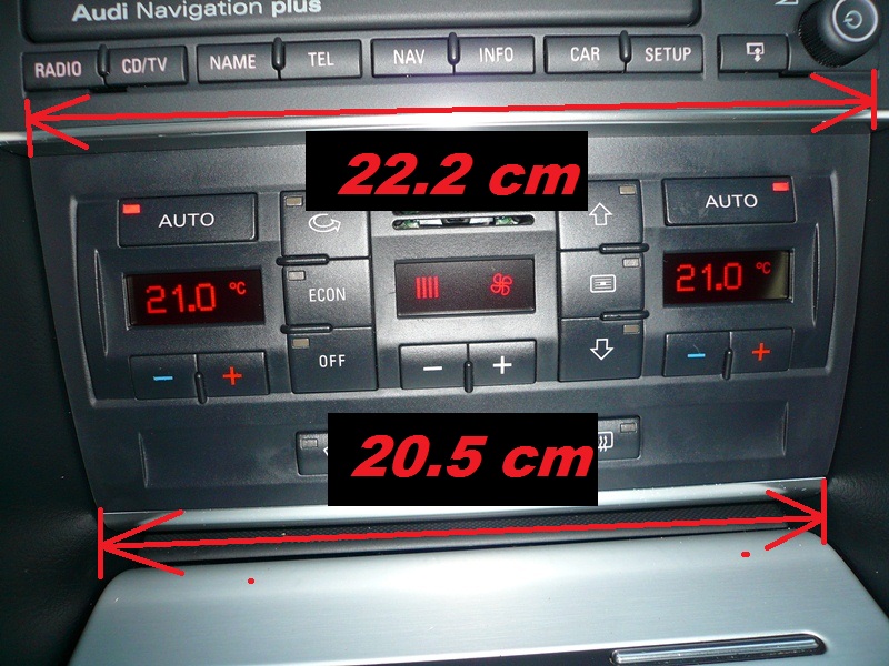

- le 3ème point c'est que je suis en train de rechercher un RNS-E et je pense avoir trouver mon bonheur, mais je recherche la référence exacte du module de clim auto (je n'ai pas les sièges chauffants) fait pour l'installation d'un gps d'origine, geoffroy67 m'a donné la référence de la console qui coute une 50aine d'euros chez Audi mais je n'ai pas la réf du module de clim et je ne suis absolument pas prêt pour une quelconque découpe (surtout du module de clim...) alors si quelqu'un a cette réf ça serait cool :coucou:
module clim double din sans siege chauffant : 8E0 820 043 AC 5PR = 857.39€
soit tu prend ton courage a deux mains (c'est pas si compliquer que ca :bigsmile: ) soit tu cherche sur EBAY.DE
soit tu prend ton courage a deux mains (c'est pas si compliquer que ca :bigsmile: ) soit tu cherche sur EBAY.DE :blink:

Par contre ça fait cher le module, mais j'ai tellement peur d'abimer le module qui est déjà dans ma B6 ou de trop couper (suis vraiment nul en finition...) que je préfères en acheter un mais vu le prix j'hésite, car j'ai trouvé une bonne occase pour le RNS e 450€ garanti 6 mois avec le pack antennes et faisceau inclus, mais je ne voudrais pas l'acheter et tout abimer...
j'ai les dimension exact du module de clim une fois reduit pour passer en double din si tu veux......
c'est sur que si tu te loupe direct ca se voit .... mais vue le prix du module tu peut y aller et en plus quoi qu'il arrive si tu passe en double din ton module simple din sans modif de toute facon n'ira pas.... alors soit tu y arrive est c'est bon ou soit au pire tu te loupe...... mais alors vraiment grave et la alors tu pourra acheter un module double din.....
sinon moi j'ai completement ouvert mon module de clim.... et tu peu juste avoir la face avant sans electrionique et face arriere pour faire la decoupe c'est plus facile...... ou encore si tu trouve un module clim double din HS et tu recupere juste la face avant :bigsmile: :coucou:
Tu est dans quel coin du pays doc ?? quelqu'un du fofo l'ayant déjà fait pourrait peut être te filé la main !!!
Oui je les veux bien :rolleyes:

Merci, et la lame argentée, il faudra la couper aussi ? Avec un dremmel c'est faisable ?
Pour la doc si c'est pas une corvée pour toi, je veux bien sinon je ferais une recherche sur le forum.
Un grand MERCI pour ton aide :bien:
Il faudra la demonter avec un embout torx tres petit , moi je l ai decoupé a la scie a metaux et j ai fini a la dremel
et pour la lame en alu sous le module de clim je l'ai demonter et couper au dremel moi...... pour le module de clim comme je t'ai dis que l'ai ouvert completement puis j'ai mesurer attaquer au dremel pour enlever le plus gros puis j'ai ajuster au papier a poncer 80 puis 240...... :coucou:
edit: demontage interieur A4 b6 pour RNSE
