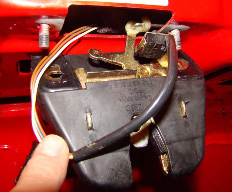

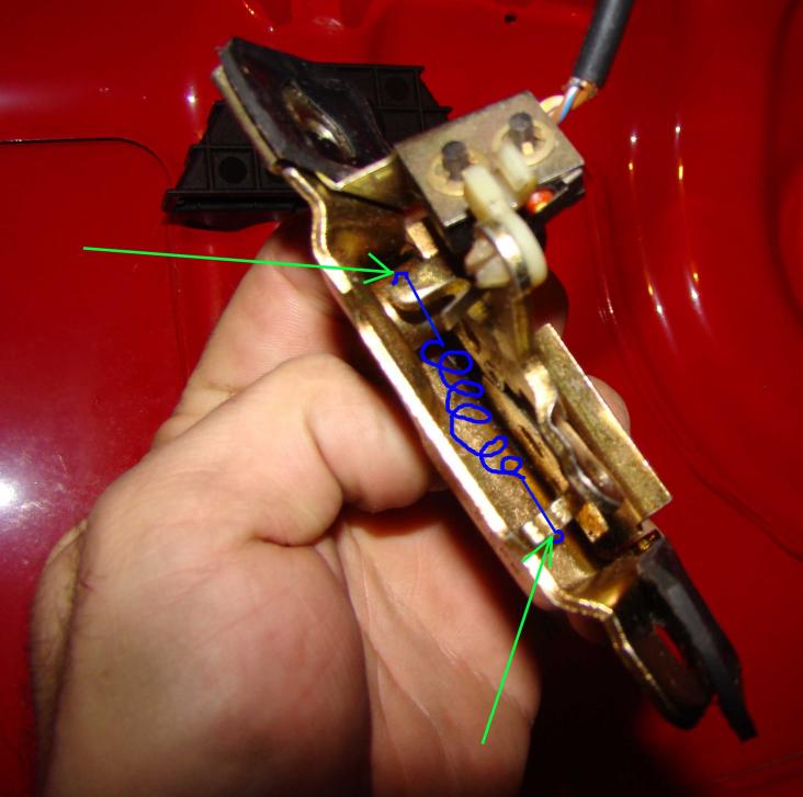

Je suis à la recherche d’un schéma ou des photos sur la gâche du coffre sur la cab. de 92.
Mon problème, c’est que le loquet de ma gâche est n’est relié à rien. Il pivote librement sur son axe. Donc si l’on ne ferme pas à clé on peut ouvrir le coffre juste en le soulevant.Je pense qu’il manque un ressort de rappel quelque part !
Merci d’avance

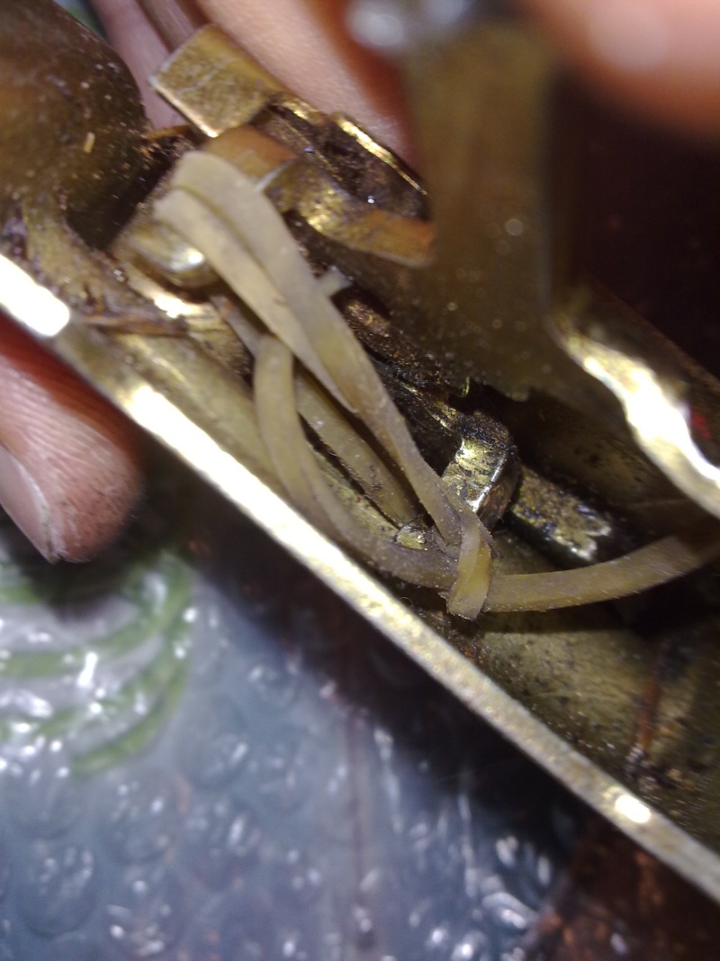

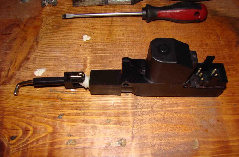

Sur la première photo on voit bien la tige et l’agrafe. Sur la 2ième photo je l’ai juste dé-clipser.
Mais même avec la tige fixée à la gâche le loquet pivote librement. Sur la 1ère photo on voit bien un autre trou à gauche, je pensé qu’il pouvait y avoir un ressort de rappel.
Mais peut-être que le problème vient de plus haut (de la serrure)?

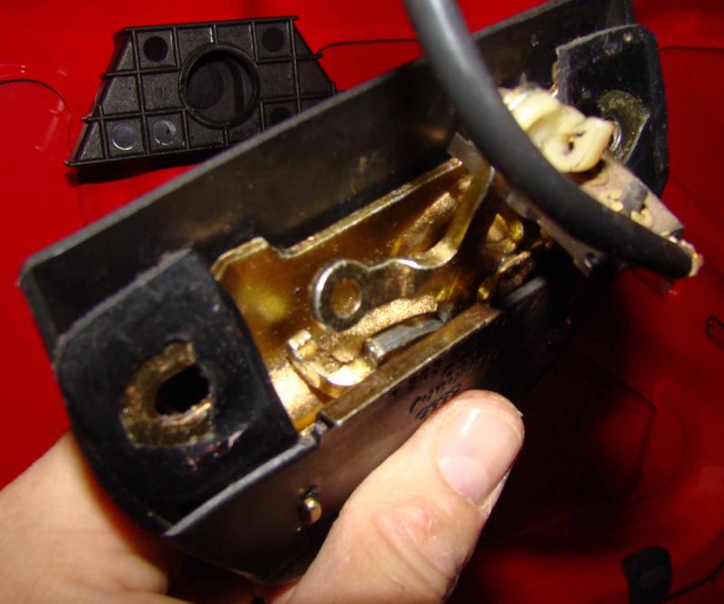

Sur qu'il y a un ressort dedans. Regardes s'il n'a pas sauté. J'crois qu'il est possible d'enlever le cache plastique :unsure:
J'ai enlevé le plastique et regarder à l'intérieur du coffre mais, Rien....... !:colere:
Personne n'a une photo dans ces archives pour voir à quoi pourrai ressembler ce fameux ressort ?
J'ai regardé de plus près le problème de ma gâche et je pense effectivement qu'il doit y avoir un ressort (voir photo)

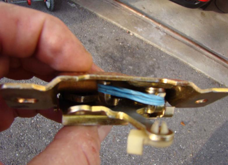

c'est un élastique en faite !
tu me fais penser que le mien a cassé, je l'ai juste noué, il faut que je répare propre pendant la pause hivernale ! :bigthumbup:
Ok, j'ai dû sûrement l'aspirer la dernière que j'ai nettoyé le coffre. :oops:
Bon, il va donc falloir trouver un élastique !!! Où puis-je trouver un élastique qui pourrait faire l'affaire? Je ne pense pas qu'il vend çà chez AUDI ou peut-être à 30€ la pièce.:D
A+
le mien est brun type élastique de bureau ou cuisine. La taille importe peu, après tu fais 2 ou 3 boucles !
en plus pas de risque, s'il lache, tu te retrouves au pire dans la meme situation qu'aujourd'hui, donc toujours moyen de fermer à clé :malelovies:
faut que j'essaye de te faire des tofs demain en fin d'aprem

Bon alors cette serrure fait partie des soucis du cab. J'ai été confronté moi aussi au "truc". J'en ai acheté une neuve en concession et ça ne coutait pas trop cher. C'est rigoureusement la même que sur la berline.

Mon problème de rappel de la gâche est résolu. Merci "nsrmanpour" :bigthumbup: l'info de l'élastique.

Au niveau du barillet,il y a 2 tiges qui sont agrafés. La première, c'est celle qui va su la gâche et la seconde va vers (voir photo ci-dessous) ça doit être le moteur de la fermeture centralisé du coffre. Mais tige de cette dernière de bouge plus. Pas moyen de faire bouger cette tige.
Si je comprends bien le principe, quand on tourne la clé du coffre pour ouvrir, la tige de ce 'truc' devrait rentrer de 3-4mm. Et inversement quand on ferme la tige ressort de 3-4 mm et met le barillet en position neutre et ferme la voiture. Le problème c'est qu'apparemment ce truc est resté bloqué en position fermé (tige sortie) et ne bouge plus.
Quelqu'un a une idée pour débloquer le chmilblique ? Comment tester ce machin ? Quelqu'un a un schéma électrique de ce bidule ? En plus pas moyen de l'ouvrir pour voir à l'intérieur la pièce est soudé. Bref tout pour faire plaisir.
Merci
Normalement, il doit entrer/sortir seul une fois démonté. J'ai viré le mien car je suis en recherche de panne de capote.
Je recontrolerais, mais je ne pense pas me tromper .
C'est bizarre qu'il ne bouge pas c'est juste un electro aimant <_<

élastique changé ! c'est bien plus propre ainsi !

@Catoki : j'ai un moteur tirette en rab mais il est aussi coincé, je pense que c'est celui d'origine de mon cab qui avait été changé
je te confirme qu'il devrait bougé librement

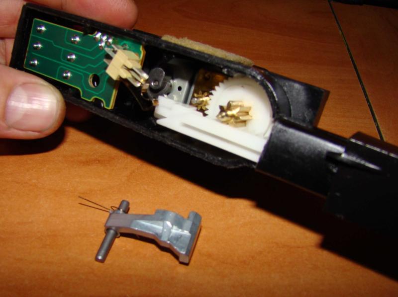

En fait, j'ai eu la même idée. Casser pour casser :icon31: , j'ai ouvert la bête en début de soirée. Effectivement mon moteur tirette était dans la même position que sur la photo 2. Avec le loquet relevé qui bloqué la tirette.
La solution électrique au problème qu'il donne et une solution !La solution que j'ai trouvée, et une solution mécanique, elle consiste à enlever tout simplement le loquet (voir photo ci-dessous). Au lieu de shunter le moteur pour qu'il tourne plus j'enlève simplement le loquet ! L'effet sera le même. Maintenant ,il faut voir si le moteur envoie ou non un signal quand il est en position fermé. Je ne pense pas c'est un petit moteur asynchrone basique et je ne voie pas de capteur deposition. Donc, logiquement même si le moteur ce met en position verrouillé cela ne devrait pas déranger le fonctionnement du reste du système.
Je vais le remonter et essayer ma solution demain, vous tiens au courant. Sinon, il va falloir que j'ouvre quelques cartons pour retrouvermon fer à souder. :P

en fait l'appuie sur le bouton dans le montant de porte déclenche le verrouillage du coffre via le moteur tirette :bigthumbup: ça s'entend bien en plus !
si le moteur tirette est baisé pas d'ouverture de la trappe a capote, c'est le systeme anti collision.
PS : pas moyen de le dégripper ton moteur tirette ? qu'est ce qui bloque ?
Non, rien ne bloque la tige est libre puisque j'ai enlevé le loquet. Mais, quand j'ouvre ou je ferme à clé via les portières le coffre lui ne se verrouille ou déverrouille pas. Il faut le faire directement au coffre. Et là, une fois fermé à clé, je peux actionner l'ouverture du capot de capote. Et effectivement on entend bien qu'il se passe quelque chose, mais je n'ai pas vraiment prêté attention d'où viens exactement le bruit que l'on entend.
Donc, si je comprends bien ce que tu dis nsrman mon bidulene serait pas mort. Car, j'entends bien tout ce mécanisme se mettre en place. Mais !!!!! :blink: :glare: :excl:
Comment se fait-il, que j'entends la tirette sortir et se verrouiller alors qu'elle est déjà en position sortie vu que je l'ai déjà fermée à clé ? Je devrais uniquement entendre le verrouillage de la tirette !:icon21:
Demain, j'essaierai de fermer le coffre (gâche fermé manuellement) en le laissant ouvert puis, je demanderai à ma femme d'ouvrir le capot de la capote pour voir si effectivement se bidule bouge ou non ! Verdict demain.

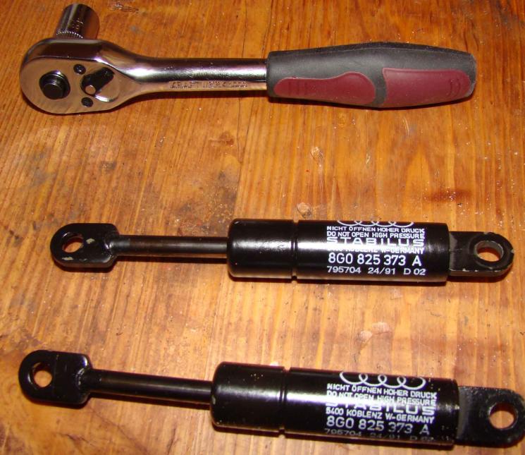

Sinon, j'ai un autre petit soucie avec les vérins du capot de capote. J'ai l'impression qu'ils sont rincés. Quand, je capote ou décapote, Il faut que je tienne le capot sinon il tombe, il n'y a pratiquement pas de résistance ni à la monté ni à la décente. Es-normal ? J'ai démonté les 2 petits vérins ils ont l'aires d'être bon. Mais, je ne sais pas vraiment comment les contrôler. Es-ce que quelqu'un à de la doc ou une idée pour contrôler ces vérins ?

les miens aussi sont rincés, j'en ai retrouvé ici mais pas encore commandé, je fini mon coffre et après je passerai au logement de capote
lien ou les trouver :bigthumbup:
a l'origine ils doivent etre super balaises car ils sont tarés à 530 N !!!! soit chacun supporte jusqu'a 54 kg ....étant des amortisseurs a gaz je suppose que le gaz c'est échappé :rolleyes:

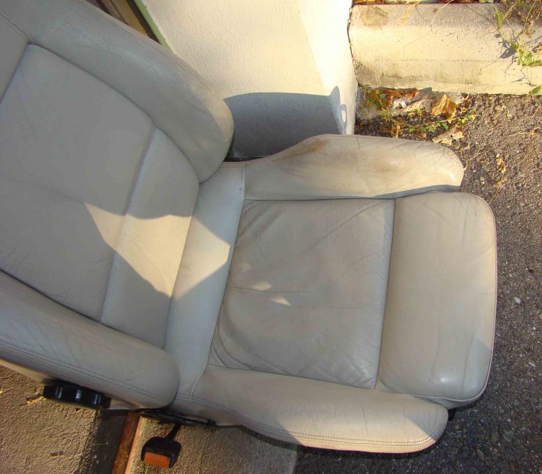

- Nettoyage et restauration des sièges (3/4 fait, il reste le siège passager à restaurer, affaissement du renfort côté extérieur, c'est la fameuse maladie des sièges Audi)

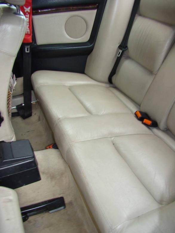

- Nettoyage des moquettes, il y avait de la peinture rouge sous les horribles tapis de sol enplastique et des croutes noires !!!!???? (Fait, mais je ne suis pas encore satisfait du résultat)

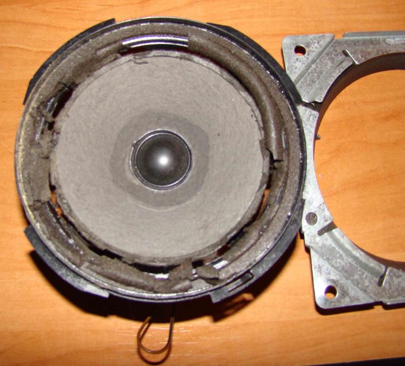

- Changement des 4 haut-parleurs, les membranes d'origines était compétemment détruites à l'arrière avec l'humidité (en attente du colis)

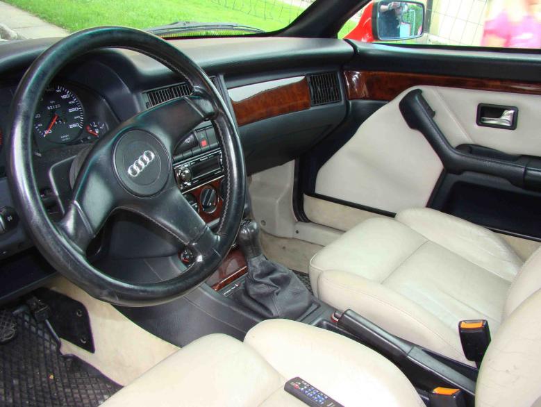

Premières photos lors de l'achat

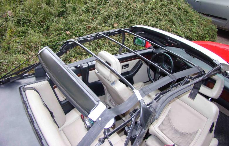

Lors du changement de la capote

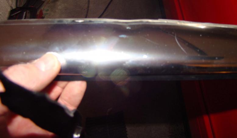

Même les chromes on morflés

Et une! une capote de faite.

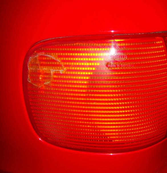

La réparation de fortune du feu arrière heureusement que toutes les pièces étaient tombées à l'intérieur du feu.
HP…. HS

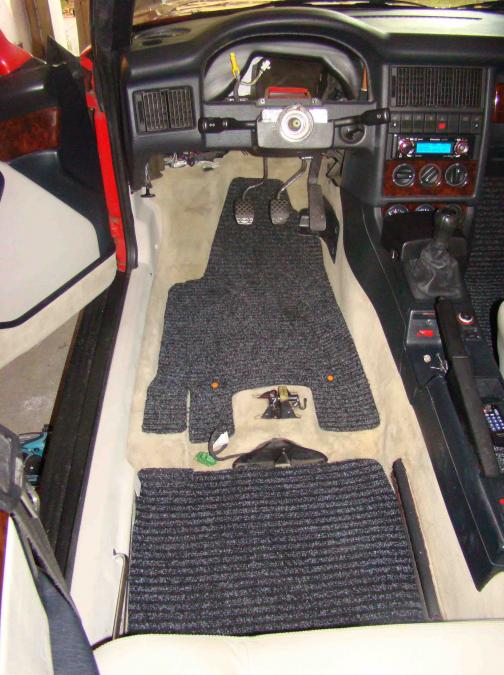

Nettoyage des moquettes, en voilà une encoreplus maniaque que moi (mon esclave, …..heuuuuu ………, non, …..., je veux dire,... ma fille, 3ans ½:wub: ) en plus elle
passe partout avec sa p'tite taille. Haha….:) :) :) :)
à gauche, on voie la console qui se détache, en bas sur la moquette la peinturerouge déjà nettoyé 2 fois à l'eau écarlate et un nettoyant spécial moquette. Mais,je ne vais pas en resté là....
Et un siége de fait, il reste le deuxième à faire…… mince alors. Heureusement, il est en meilleur état que celui-là, avant.
Et pour finir mes tapis de sol et fonds de conteur fait maison.

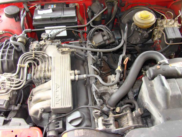

comment as tu nettoyé ton moulin ?
tu as de la chance que ce soit "que" le cligno pété, on les trouve pour une misere sur ebay.de, le bandeau ça aurait pas été la même

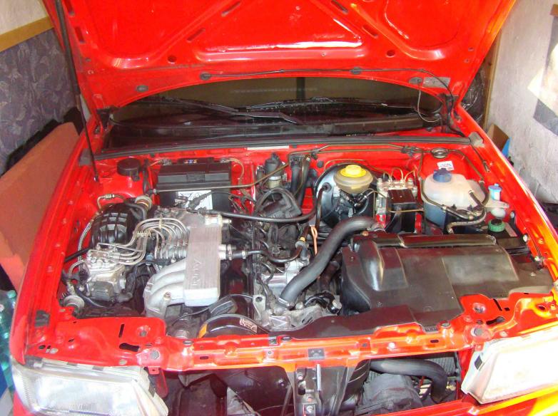

Pour enlever la graisse séchée :furious: , rien de mieux que l'essence !! Mais à faire dans un endroit bien ventilé ou à l'extérieur.
Brosse, pinceau et vielle brosse à dents pour frotter, ainsique 2 morceaux de tissus un pour enlever la saleté dissoute par l'essence et un autre pour la finition. Ensuite, sur la peinture et les plastiques un spray silicone quelconque et un chiffon doux pour redonner un peu d'éclat car l'essence rend mât la peintures et les plastiques. Sinon, j'utilise aussi parfois de l'huile moteur propre pour les plastiques (on peut aussi utiliser de l'huile de vidange mais l'odeur n'est pas top !dry.gif ). Ça marche super bien pour les pare-chocsnoir. Un p'tit coup tous les mois et ils sont comme neufs.
J'ai lu récemment, sur un forum qu'une personne utilise un pistolet à air chaud. Il le passé devant le plastique pour le faire légèrement fondre, sans rester dessus pendant des heures, bien sûr. Cette technique est apparemment souvent utilisé quand les PC on blanchies.
Voilà c'est tout con. C'est comme ça que j'ai toujours nettoyé toutes mes pièces mécaniques.

Nsrman, j'ai commandé lundi sur le site allemand que tu m'avais donné, les 2 petits vérins pour le capot de la capote, je les récupérais à noël chez mes parents en France. Encore Merci :bigthumbup:
