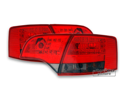

Suite à l'achat de ces feux (qui fonctionnent très bien sinon):
j'ai un message d'erreur à l'ODB, concernant les feux anti brouillard ar droit et gauche. :colere:

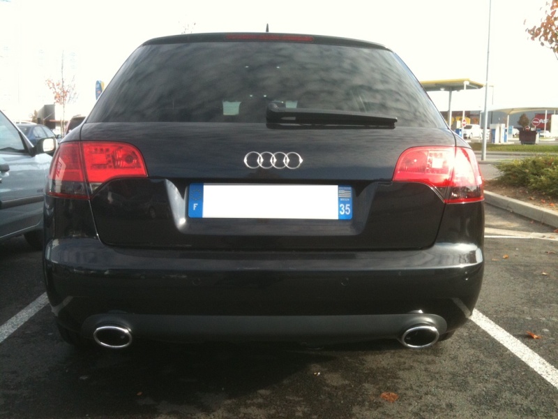

cmarti peux tu nous mettre des photos pour voir le rendu éteint et allumé car j'en cherche pour mon break

Et vr6man, désole j ai essaye des photos avec l iPhone mais ça donne rien....j essaierai plus tard avec mon appareil photos...

voilà quelques photos du rendu des feux :
de jour :
de nuit :
et pour le plaisir, l'habitacle :
