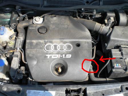

Salut a tous, j'avous là je seche...
Ma sonde de température (situé sur la durite du haut radiateur) fonctionnais mal. Un coup température un coup pas de température, je change cette sonde. Et cela fonctionne encore moins bien...
Je seche là, la seule chose "bizarre" c'est lorsque j'ai changé cette sonde pas beaucoup d'eau est sortie, comme la durite est en point haut.
Avez vous des pistes??
Cet un mazout? Si oui tu as une sonde derrière le moteur en haut a droite (de face au moulin bien sur ;)) la bas derrière il y a donc une sonde avec une fiche et moi ça venait de la... Mais tu as 2litres qui doivent sortir... ;)
dsl je ne connais pas assez bien ce moteur pour te dire ou sont les sonde <_<
