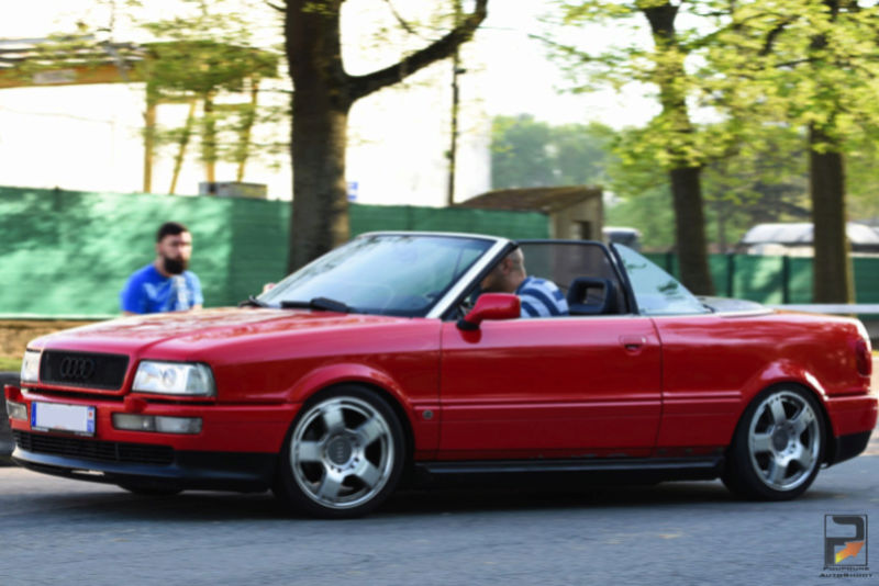

petite photo de mon cabriolet bien sympathique du youngtimers festival :)
Pas de travail sur les passages de roues ?
Fais gaffe à l'indice de charge, parce que le 205/40/17 c'est du 81-84 !
non rien du tout sur les passages de roues ;)
je m'inquiète pas pour l'indice de charge ;)
L'indice de charge est une chose mais la tu n'est plus dans la légalité au niveau du diamètre de roue:
http://mpag.free.fr/Roues/tirecalc.htm
La vitesse est également faussé...
ce qu'il faut savoir c'est qu'un véhicule en moyenne à déjà la vitesse faussé de 10km/h en moyenne, sur un de mes anciens véhicule j'avais du 20" en pneu hyper tendu bah tu veux savoir la meilleur c'est que ma vitesse n'avait plus un pète de faussé et au gps j'étais nickel ;)
pour la marque c'est du nexen 84 W donc chaque pneu supporte 500kg et l'indice de vitesse 270km/h mon cabriolet ne les atteints pas ;) donc je suis large
Tous les véhicules  ne sont pas logés à la même enseigne au niveau précisons des vitesses.
Pour ma part sur mon coupé NG le tachymètre affiche une vitesse inférieure de 5km/h au moins  par rapport à la vitesse affiché par un gps ou les radars pédagogique.
Je suis avec une monte en 215/45/17 et par rapport aux 225/45/17 à peine plus grand avec lesquels la vitesse été plus proche de la vérité.
Ça va très vite, une différence de 0.5 cm sur le diamètre totale de la roue c'est déjà beaucoup.
Si je prend l'exemple de la monte en 215/45/17 (62.53cm) ou en 225/45/17 (63.43cm) proche de l'origine 205/60/15 (62.7cm) sur ces 3 montes il y a des différences notables.
Si on compare le diamètre de roue avec ta monte 205/40/17 on à 59.58cm la je pense que ta vitesse affichée doit être fausse d'au moins 10 à 15 km/h (en dessous de la réalité).
Dans ton cas l'avantage c'est d'avoir une bonne marge avec les radars automatique  et certainement une meilleur motricité au démarrage et en reprises AP-Smiles_u1F60A.png

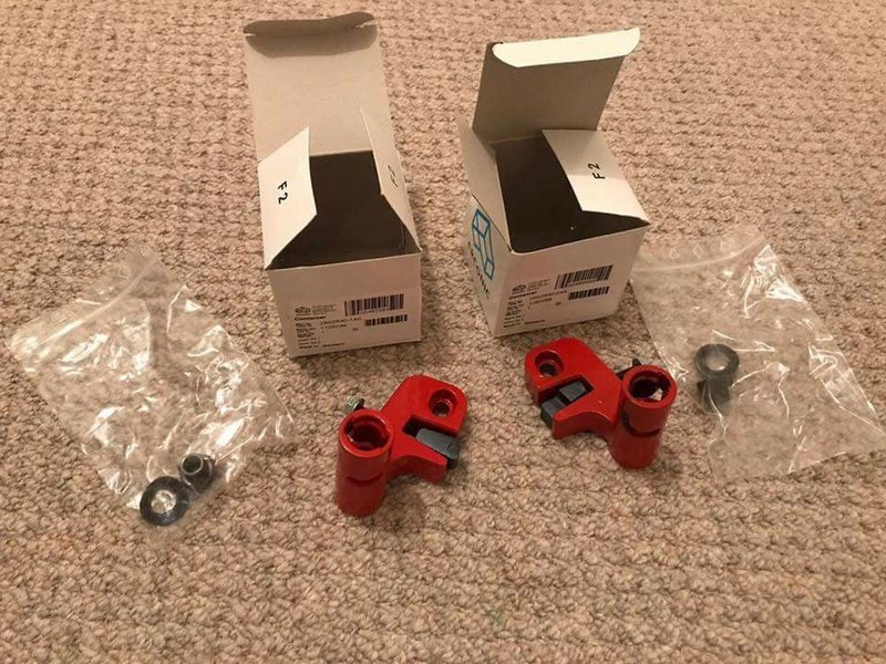

je suis à la recherche d'une personne ayant un hardtop pour me prêter les fixations rouges sur la photo si dessous pour que je puisse les faire refaire par mon tourneur fraiseur(çà ne durera pas longtemps)
donc si quelqu'un assez sympa peu m'aider çà serait cool merci beaucoup

Il y a 16 heures, CHRIS42 a dit :
J'ai déjà avec mes 205/60/15 10km'h de différence avec la réalité à 100km/h !
Donc avec du 205/40/17, attention !

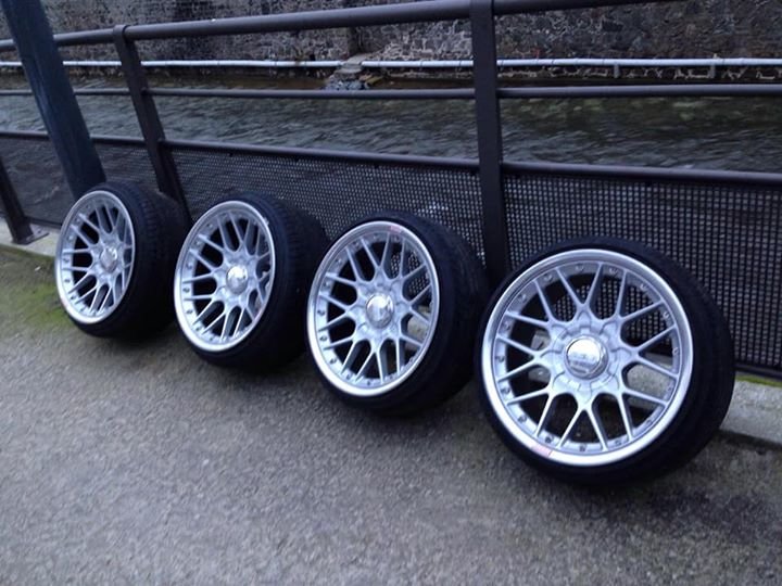

Ca se trouve des boléro 17 en 4x108 dans ta région ?
Vu que tu as une modification spéciale, pourquoi n'as-tu pas monté des belles jantes de RS4 B5 ? Ca lui va super bien.
pour les bolero je t'avouerai ne même pas regarder car je les aime pas ces jantes et 4x108 c'est pas pour moi au pire des bolero en 5x112 çà j'en trouve quelques une ;)
pour les jantes de s4 b5 pareil ce n'est pas ce que je veux donc je regarde pas...
Tu voudrais quoi comme jante ?
Il y a une jante qui s'appelle téléphone qui est sortie il y a fort longtemps sur Porsche en 14-15 pouces et qui a été re-dessinée en 18 pouces, la claque comme c'est beau, mais comme toujours, ça coûte un bras par jante.
Dommage, parce que c'est vraiment magnifique !
Il y a aussi une superbe jante qui existait sur les golf 1, des ATS je crois... Refaites aussi en 18 pouces, ça donne super bien, après il faut voir sur la caisse.
je veux des bbs rs2 mais çà coute un bras donc pour l'instant je regarde un peu tout sans me presser ;)
Je suis tombé amoureux de cette jante...
J'aimerais bien voir ce que ça donnerait sur un cabriolet... On la trouve en 15-16-17-18-19-20....
Il y a 8 heures, phoenix-dr a dit :
Tu veux mettre ça sur ton cabriolet ?
oui je veux mettre les jantes sur la photo que j'ai posté ;)
pour les rotiform ouais à voir...
Pour les Rotiform, autant en déport positif comme sur la Porsche ok, autant sur la rs en déport négatif je n'aime pas vraiment... (mais c'est mon avis).
Je suis d'accord avec toi, ça ressort trop sur la RS2 !
Je me demandais même ce que ça pourrait donner des Fuchs en 16 sur un cabriolet.
fait e test sur ta voiture, perso le 16 ce n'est pas pour moi lol

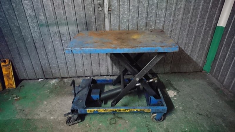

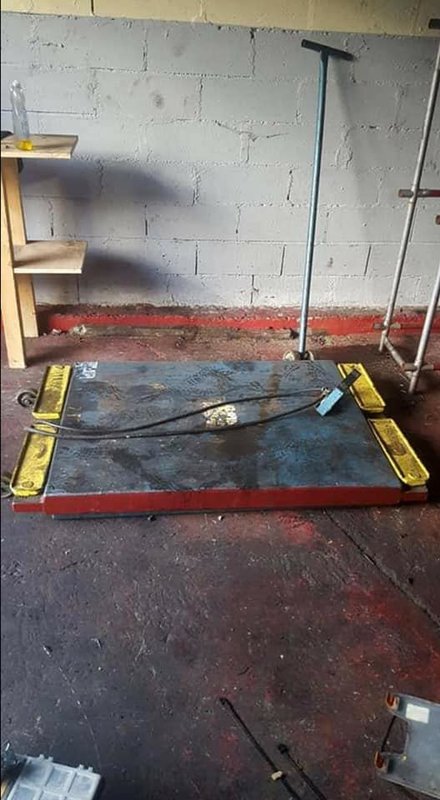

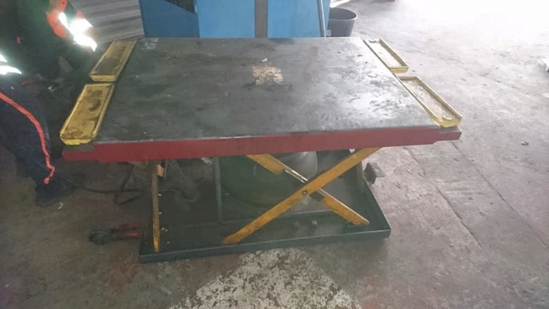

petit achat de matériel pour mon box et mes voitures fait jeudi après-midi :)
quand on a pas beaucoup d'hauteur sous plafond c'est le top je pense :)
Mais l'auto s'appuie où ? Tu as des gros blocs de caoutchouc pour aller avec ?
Mais tu mets des patins en caoutchouc ?
Quelles sont les dimensions de cet outil ?
Tu nous feras des photos quand elle sera dessus levée avec des photos de cette plaque jaune sous les bas de caisse.
En plus, comme je vois la chose, il y a de grandes chances que l'échappement vienne s'appuyer dessus.
pas de soucis, après je ne l'ai pas spécialement pris pour le cabriolet car lui est rabaissé donc ne passe pas dessus je pense....
mais quand j'aurai fait de la place pour le mettre pourquoi pas avec une autre caisse ;)

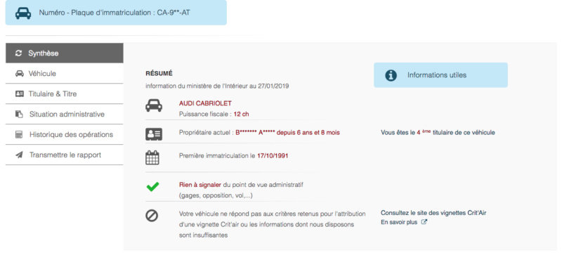

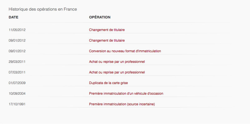

petit essai du site histovec du gouvernement pour voir combien à eux de propriétaire mon cabriolet :)
bah à ma grande surprise elle est encore fraiche la jeunette je pourrai même presque dire que je suis le 2ème propriétaires :D
sur le papier j'en suis propriétaire depuis Mai 2012 mais je les acheté en septembre 2011 ;)

super ton site ! je ne connaissais pas
Il y a 19 heures, m.dia a dit :
hésites pas à tester avec tes voitures çà permet de connaitre un peu l'historique des mains ;)
